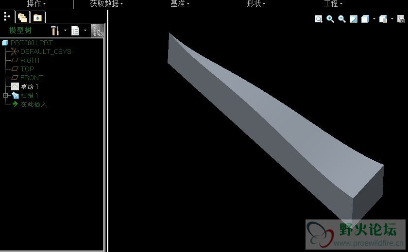

 楼主| 发表于 2015-4-5 03:00 | 显示全部楼层
我做了一下,还是哪里选项不对,出不来,烦请给个详细的选项,谢谢了!

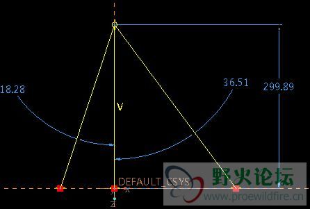

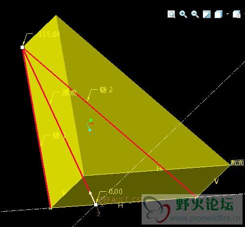

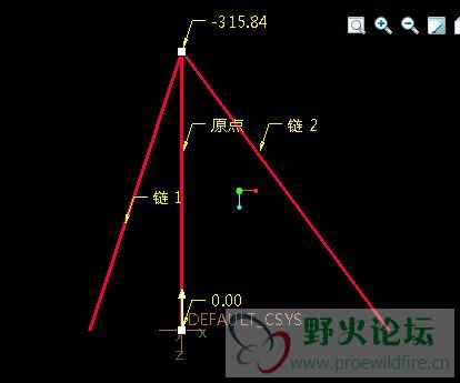

发表于 2015-4-5 08:15 | 显示全部楼层
1 分别画三条线(或一次画)
2 按图选取原点,链1和链2
3 绘制截面
4 建模
以上只是普通做法,另外也可以用图形控制和关系式进行控制。

 楼主| 发表于 2015-4-5 10:36 | 显示全部楼层
做出来了,谢谢!
