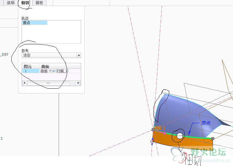

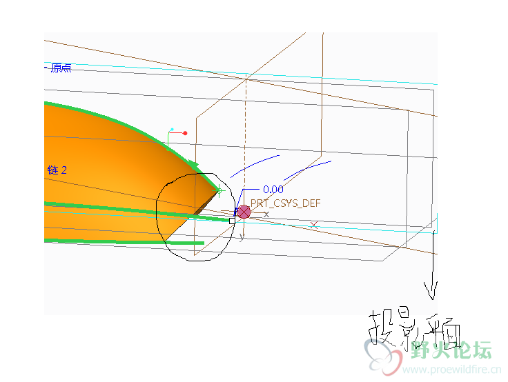

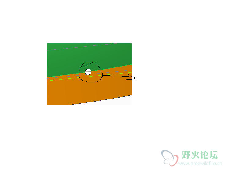

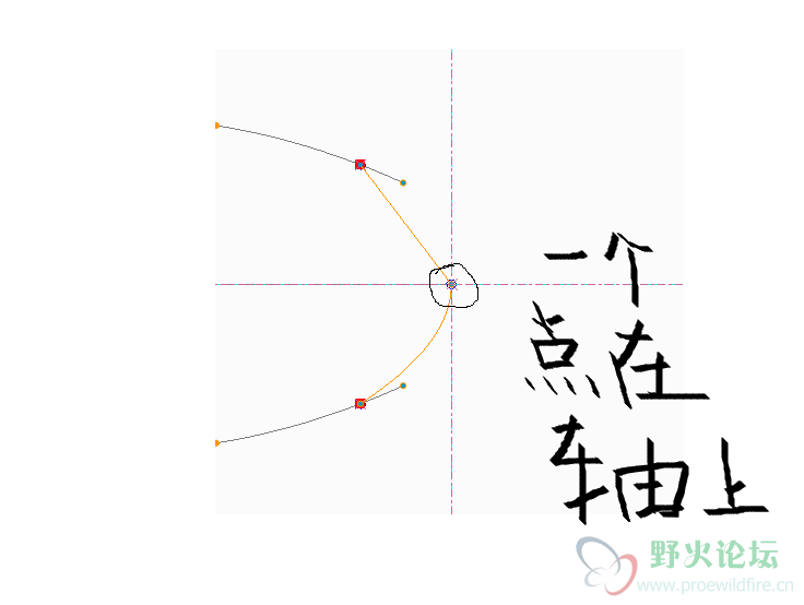

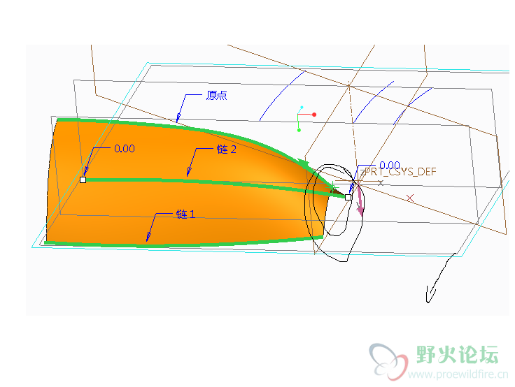

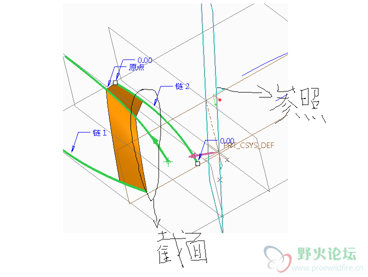

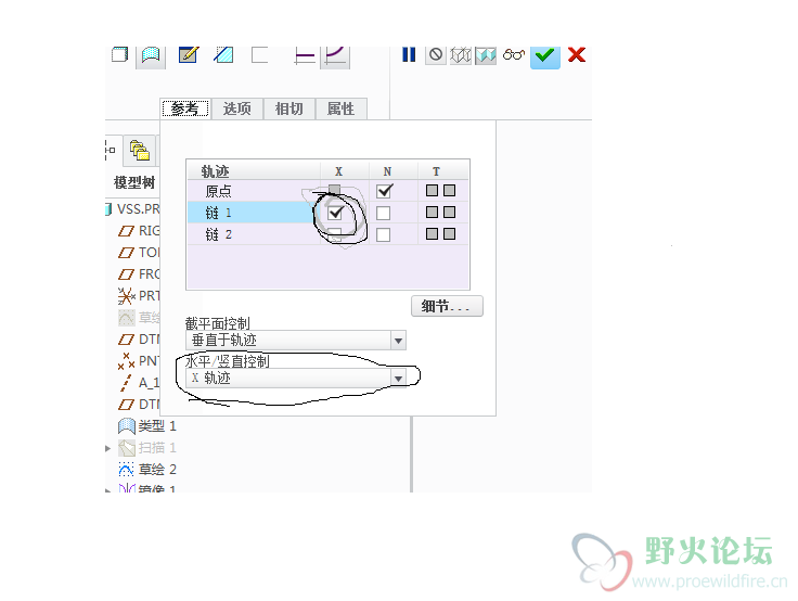

本人以前也是对可变截面扫描似懂非懂的,一直也很少用,但是这个指令在曲面造型这块太重要了。今天上午看了一上午的word教程,多少有点心得,分享给大家,关于可变截面扫描的切线参考,我还是没弄明白,所以就把自己弄明白的给大家分享一下,共同学习,共同进步!

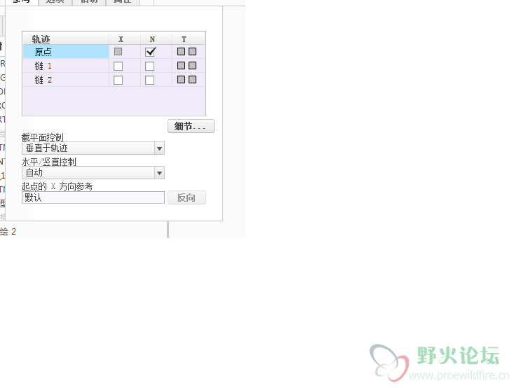

12.png    原点轨迹N(Z方向)也就是草绘截面垂直原始轨迹。
13.png    两条虚线是x和y轴(草绘中的)

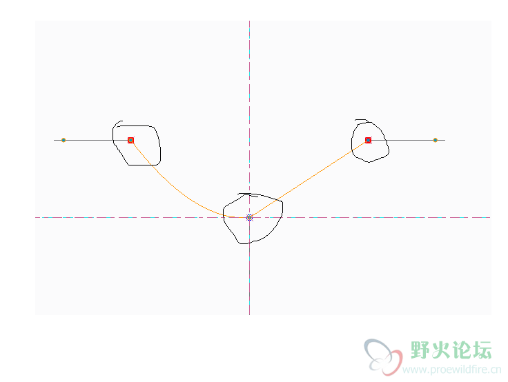

14.png    进入草绘截面.你会发现只有一个点在轴上
15.png    勾选链1的x向量,在水平/竖直控制由自由改X控制
16.png    你会发现草绘截面中链1的点已经在x轴上了,
17.png    如果勾选链2的x向量,在水平/竖直控制由自由改为x控制,链2 的点已经在x轴上了
18.png    如果把截面控制类型改为垂直于截面,
19.png    就有三个点在草绘截面上了。

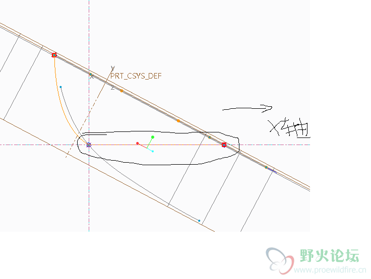

20.png    投影参照面选择底面,三个点在一个平面上了,而且垂直底面。
21.png    如果投影平面选择侧面,草绘截面是倾斜的,但是垂直侧面。
22.png     截面控制改为恒定法向,你会发现和上面垂直投影有共性。
23.png     更换参照,草绘截面又是另外一种形状。
24.png     由自动改为x控制,链1,链2的x向量的控制,然后会有点在x轴依然有用。
25.png     如果扫描一个面和曲面相切,选取原始参照面的边作参照
26.png     这时在草绘截面的时候约束已经起作用了。
27.png     这是相切的标志。
就学了这么多,不知道你们明白我想说什么了没有,多钻研就有收获的。
