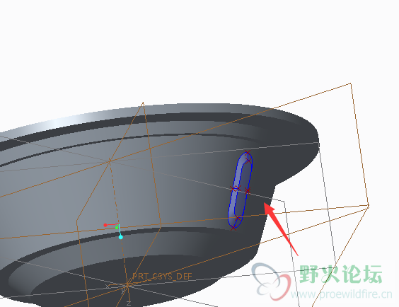

哪里不对啊,,,

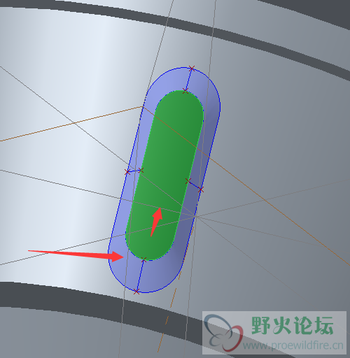

我只有PROE5.0,打不开你的图。看你的图片应该是椭圆形状的侧面和顶面没有合并。
合并后可将椭圆形状的侧面再延长点

 楼主| 发表于 2015-4-4 10:26 | 显示全部楼层

你说的是这两个面合并一起吗?

13413153344 发表于 2015-4-4 10:26
你说的是这两个面合并一起吗?
那肯定了。

 楼主| 发表于 2015-4-4 11:44 | 显示全部楼层
嗯,谢啦,,搞定了!
