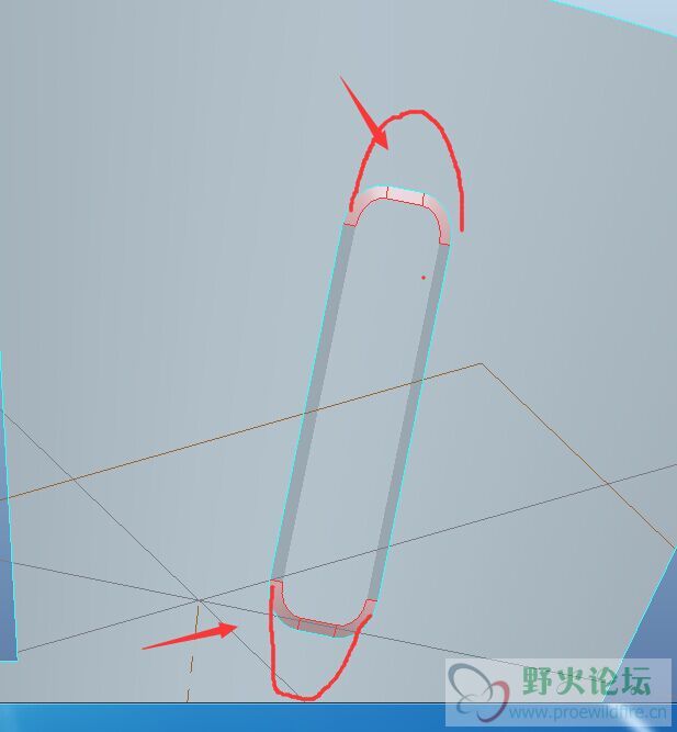

还有别的好办法吗?把那阵列的部分做出来!

hzengxin 发表于 2015-4-3 19:58
文件不能检索,确定你用的是PROE,不是CREO?
额  这个是CREO3.0  M030画的,,,
我在传一个5.0的吧,,不过是随意弄的,大概是那个意思就行,

hzengxin 发表于 2015-4-3 20:29
问题是你想做出什么效果
如果是文件中效果,那那样阵列就行了,除了没必要复制曲面跟实体化之外
阵列出来的四个不一样,,,    我要的就是  在那个曲面上,偏移出来那个特征,材料内部陷下去那么多,出了偏移这个命令  还有别的办法吗?造型什么的  我不会,,

hzengxin 发表于 2015-4-3 20:57
你那凸出来的想要什么效果,就用什么方法。
哦,谢谢啦  原来是后抽壳,,,呵呵,,  除了偏移,还有什么办法,可以出现这个效果吗?
还有就是这里的地方,跟两边不是一样,这个怎么弄?

hzengxin 发表于 2015-4-3 21:12
投影一条线在曲面上,然后可变扫描
我试试吧,,不过截面 我可能不会,,还不是很熟
谢谢你了,非常感谢你的回答,
