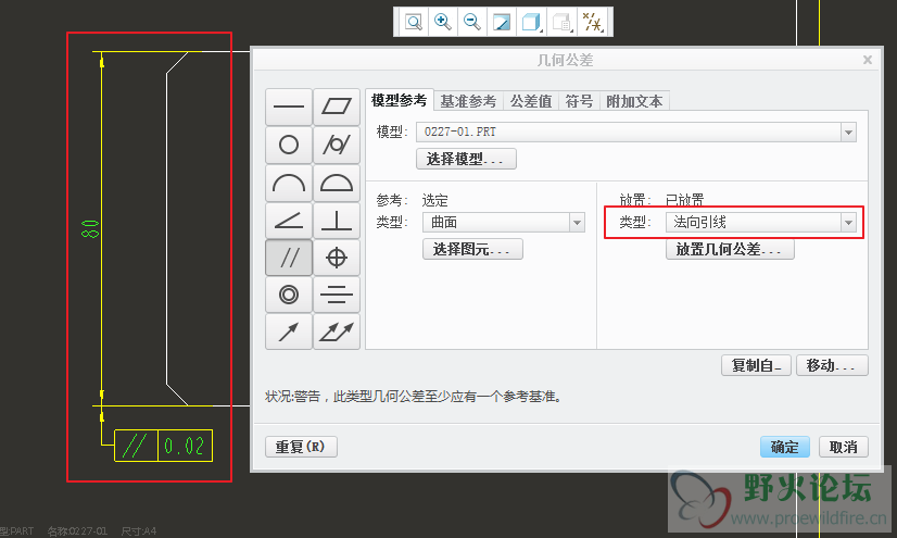

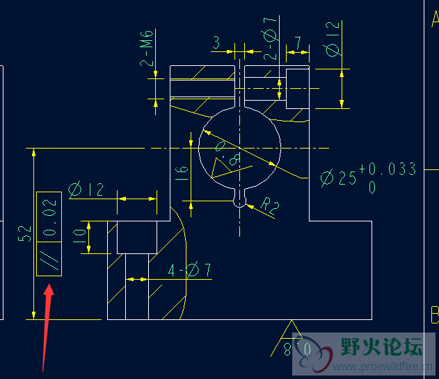

请教群里的大神们,尺寸和形位公差如何标注在同一尺寸线上

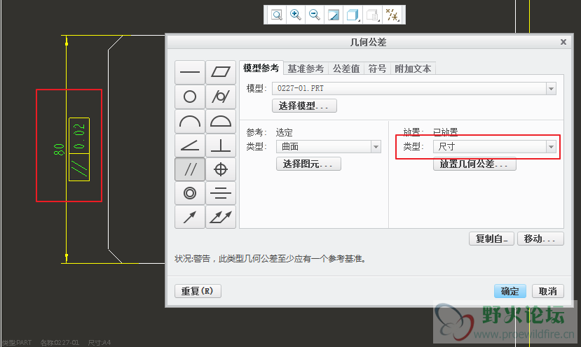

是你选择的放置类型不对,应该选“法向引线”,再点选尺寸界限,再点选放置位置,最后调整一下箭头位置,试试吧!

感谢4楼的兄弟,按照你的方法可以了!
