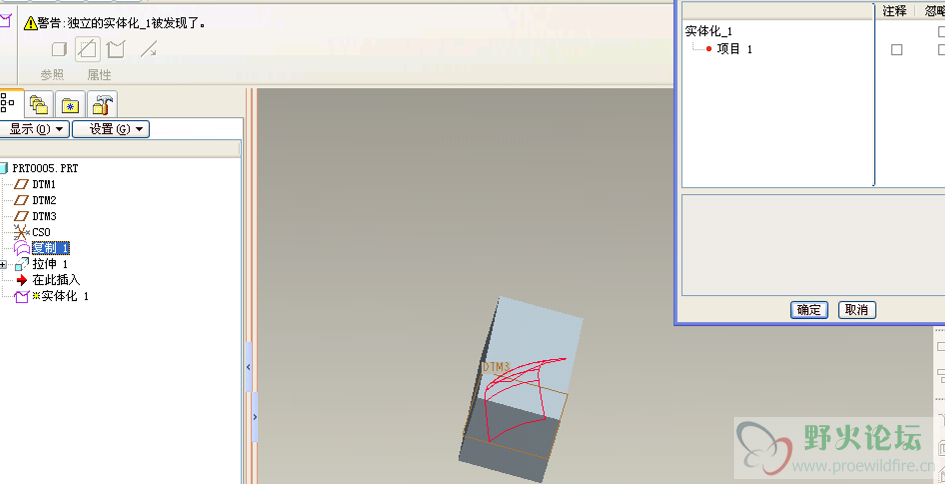

下面这个图我想以复制的面进行实体化切割,可是我每次实体化总是跳出:独立的实体化1被发现,求更位大神指教。

去除材料?  曲面好像不能在实体里面吧,,不然怎么去除
是这个意思吗?

曲面没有封闭吧!

就是把四条边都延伸到实体的外面就行了,,我只有5.0和CREO3.0,
