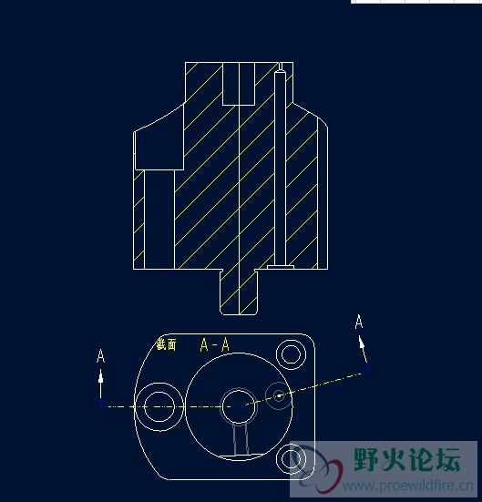

最近发现无法旋转剖了,感觉该检查的都检查了,还是不行。
还请大家帮忙看下是什么问题。

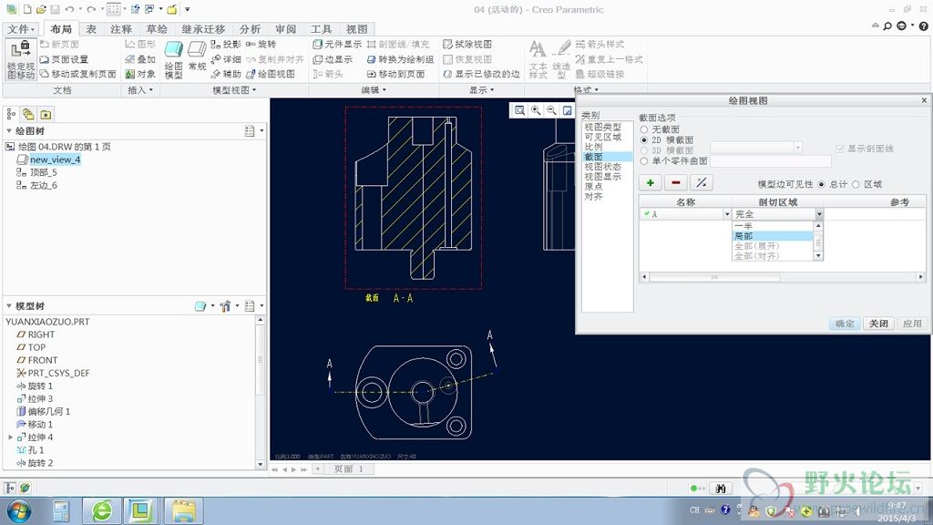

那个剖面A-A,你是不是又对它投影了
如果是的话,你把投影删掉,就可以对它进行修改,旋转剖
是的,谢谢你,已经解决了。非常感谢。
