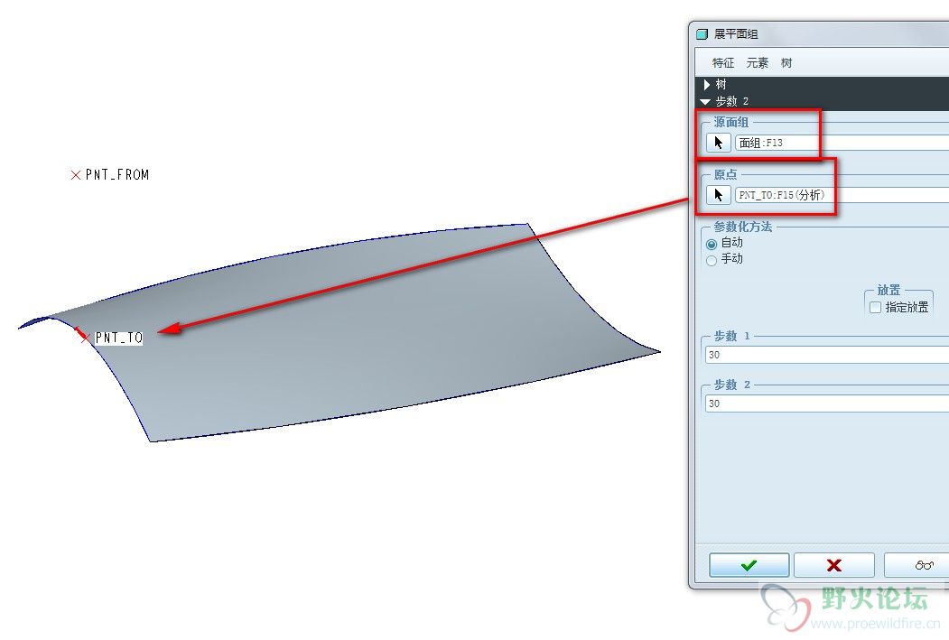

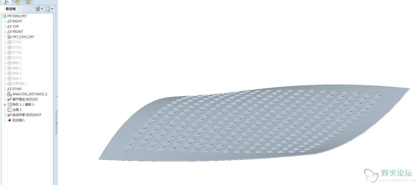

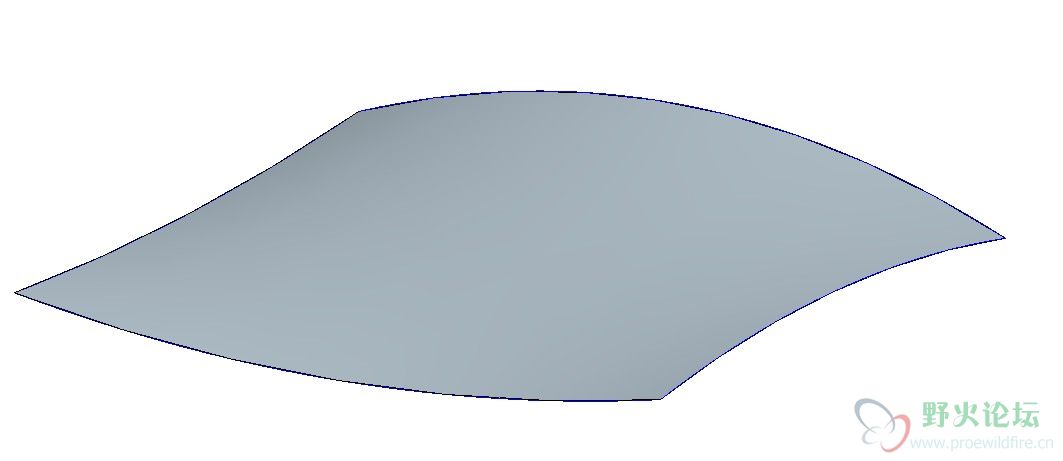

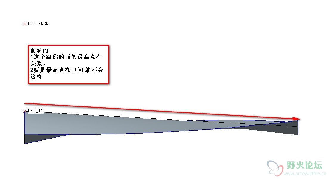

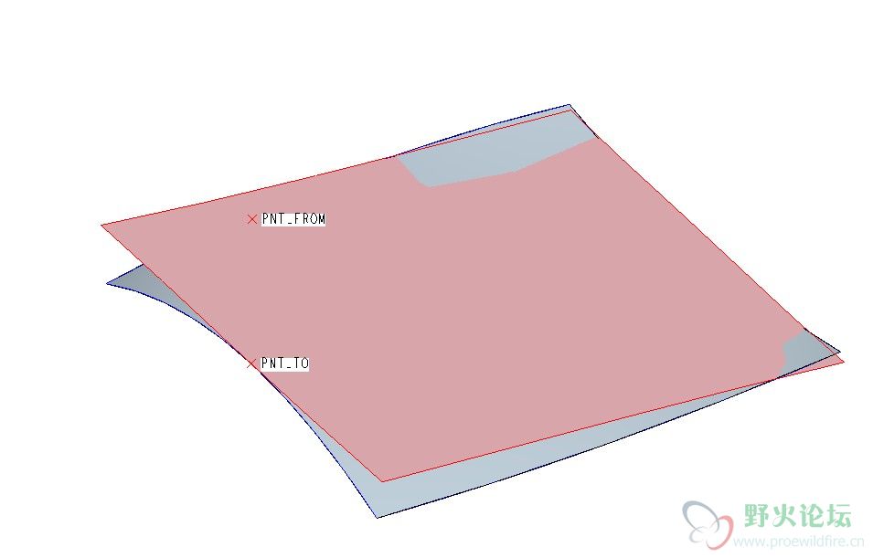

[求助] 怎么用proe在一个产品曲面上画这么多孔

发表于 2015-6-25 16:22 | 显示全部楼层
zharry1116 发表于 2015-4-3 11:24
曲面展平---整列----恢复。挺有意思的。能具体介绍下ma?谢谢
先把你要阵列的面给展平
697
850
发表于 2015-6-25 16:27 | 显示全部楼层
  你想阵列就在网上找找,有许多这样的视频。
697
850

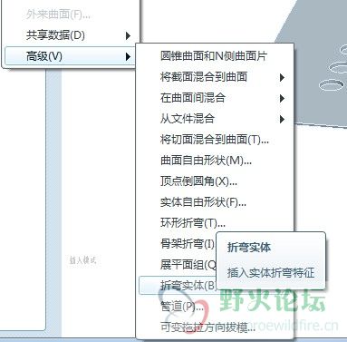

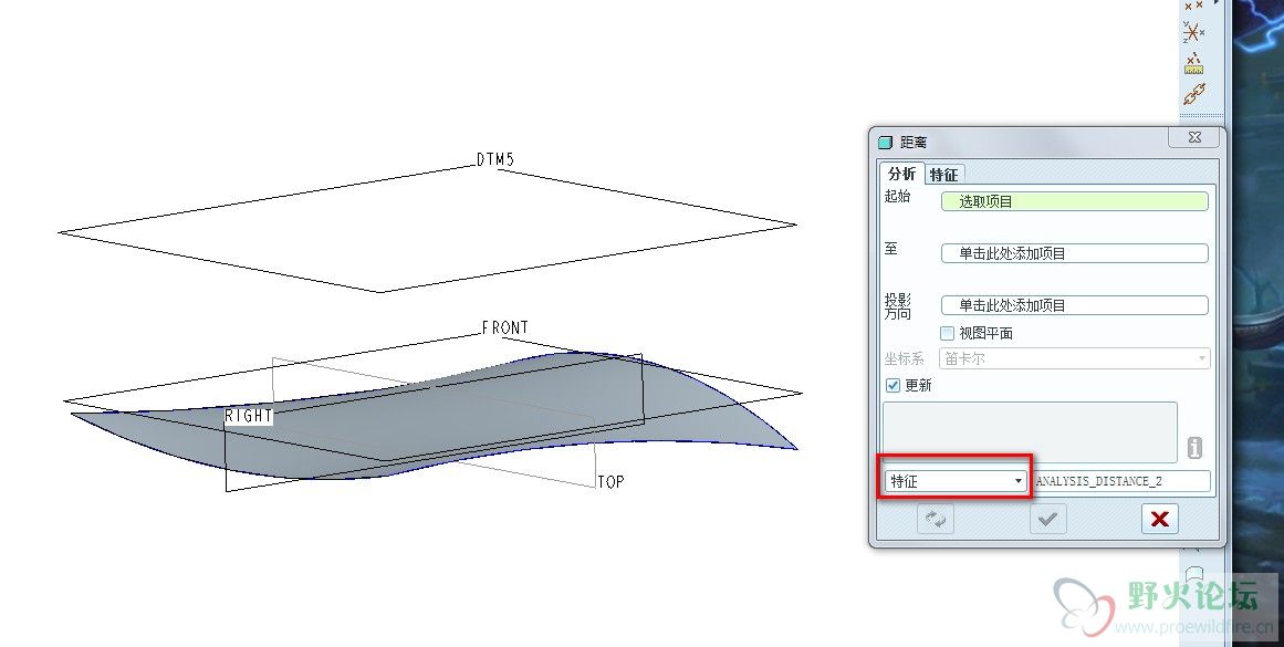

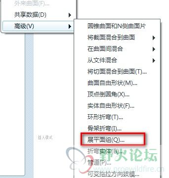

发表于 2015-6-25 16:29 | 显示全部楼层
Rucky 发表于 2015-6-17 16:15
请问展平后怎么恢复。?
用 高级 命令 折弯实体。就可以。

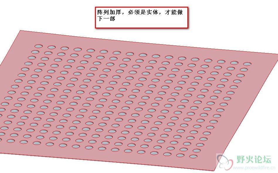

发表于 2015-6-29 14:36 | 显示全部楼层
轴阵列,再填充,选一下角度和间距就ok
发表于 2015-7-4 11:33 | 显示全部楼层
拉伸一块平板实体按照你产品厚度,然后按照你的孔大小,在平板上面切割拉伸,然后就是阵列就OK了
发表于 2015-7-16 10:19 | 显示全部楼层
如果不需要展开的话 直接在曲面整列就好了 如果需要的话就先画一个平板然后阵列 做好后再弯曲起来就可以了 看样子应该是钣金件 按后面的方法的几率大点 而且最接近实物

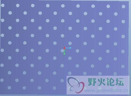

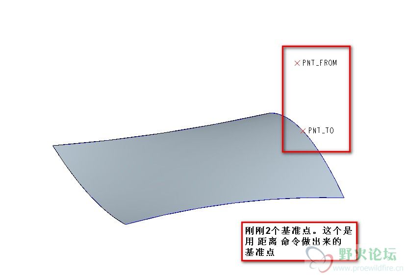

发表于 2016-5-10 15:02 | 显示全部楼层
用填充阵列不行吗?应该能做的出来吧
56
63
发表于 2016-5-10 15:08 | 显示全部楼层
QQ截图20160510150652.jpg QQ截图20160510150740.jpg   是这个意思吗?用填充阵列可以做啊

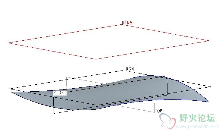

发表于 2016-6-7 14:41 | 显示全部楼层
先沿曲线阵列,在轴阵列。不能上传截图很烦
