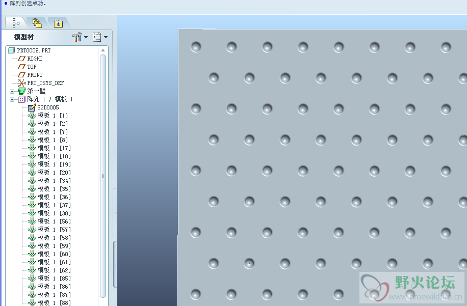

[求助] 怎么用proe在一个产品曲面上画这么多孔

发表于 2015-4-8 08:15 | 显示全部楼层
两个方向同时阵列

发表于 2015-4-8 16:15 | 显示全部楼层
做一个凸模,在钣金中给他压出一个来,然后用它阵列就完事了

发表于 2015-4-8 16:34 | 显示全部楼层
这种效果?

发表于 2015-4-10 13:46 | 显示全部楼层
曲面----展平---阵列----恢复   是钣金吗?

 楼主| 发表于 2015-4-14 10:27 | 显示全部楼层
那些是孔

发表于 2015-4-14 13:43 | 显示全部楼层
是不是孔没所谓,关键是方法不是吗?

发表于 2015-6-17 16:15 | 显示全部楼层
机器人 发表于 2015-4-3 09:22
把曲面展平,然后阵列,然后再恢复
请问展平后怎么恢复。?
