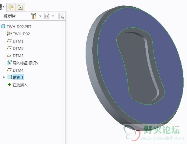

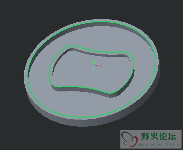

如图片所示,要用绿色的两条边为边缘,做一个凸起约1.3mm的曲面,求高手指教,这个真不懂该怎么弄~~

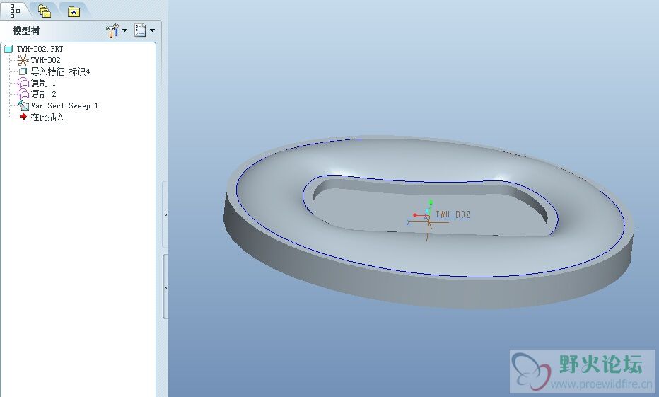

发表于 2015-4-2 16:06 | 显示全部楼层
twh-d02_ok.prt.zip (41.54 KB, 下载次数: 0)
99
127
 楼主| 发表于 2015-4-2 16:14 | 显示全部楼层
你做出来的是偏移平面,不是曲面,请看清楚问题再做吧~~

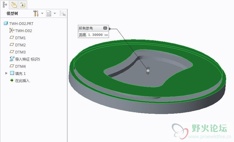

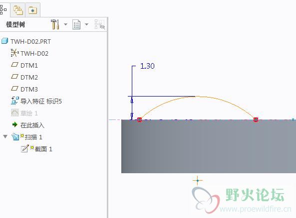

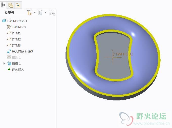

发表于 2015-4-2 16:38 | 显示全部楼层
不知道,楼主要实体还是曲面
d02.rar (322.97 KB, 下载次数: 7)
99
127
 楼主| 发表于 2015-4-2 17:02 | 显示全部楼层
这样明白了,谢谢!
