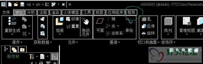

croe一直使用正常,今天使用中出现
之后croe退出,一直这样
重装还是这样,急求解决方法,非常详细的,截图说明,具体哪个文件下

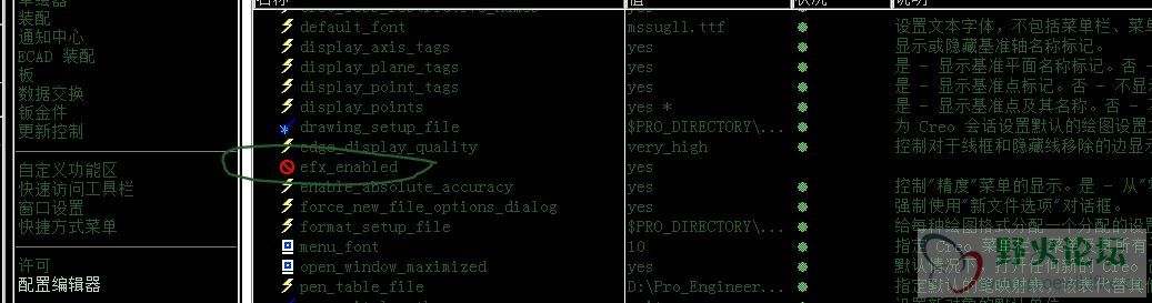

在config.pro中增加efx_enabled。
 楼主| 发表于 2015-4-2 14:34 | 显示全部楼层
config.pro在哪个路径啊  ??哪个文件里面的呢 ??
网上搜到的都这么说,但没细说哪个文件里的config.pro
 楼主| 发表于 2015-4-2 14:38 | 显示全部楼层
在安装目录下 搜素config.pro出来4个,我增加了efx_enabled  yes,还是不行
198
238
发表于 2015-4-2 15:01 | 显示全部楼层
右键Creo快捷图标选择属性,看下起始位置的路径的文件夹,在这个文件夹下找到config.pro,添加afx_enabled yes,记住前面是a,不是e,这个和proe不同

creo3.0 在4个config.pro中添加afx_enabled  no  不行,添加afx_enabled  yes也不行
只在某一个config.pro中添加 也不行

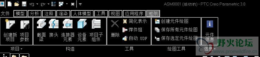

发表于 2015-4-2 17:37 | 显示全部楼层
在装配模式下才能显示。
