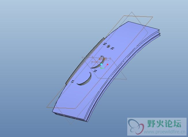

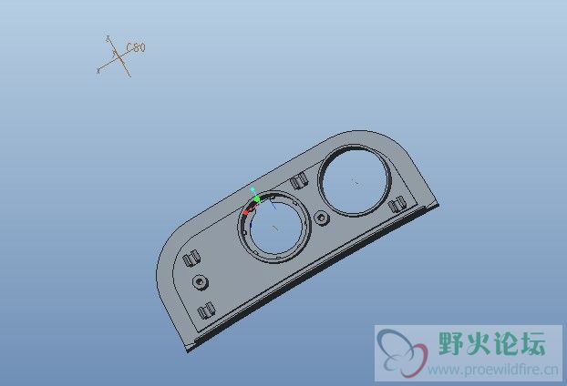

在学习重新定义坐标系时遇到的问题,原始图是这样的,图1,在经过新建面确定新的坐标系后保存为stp格式,再重新打开后,实体就变成了曲面,如图2为什么会这样呢?谢谢~~~

把曲面加入层,影藏层就行了

保存图档时,它有几个选项,如果你只需要实体图,那么就只勾选实体,如果还想保留曲面、曲线,那么这几项也都要勾选。

3楼对
发表于 2016-11-11 21:27 | 显示全部楼层
有勾选项的
339
402
发表于 2017-1-3 09:07 | 显示全部楼层
转STP的时候只选实体
