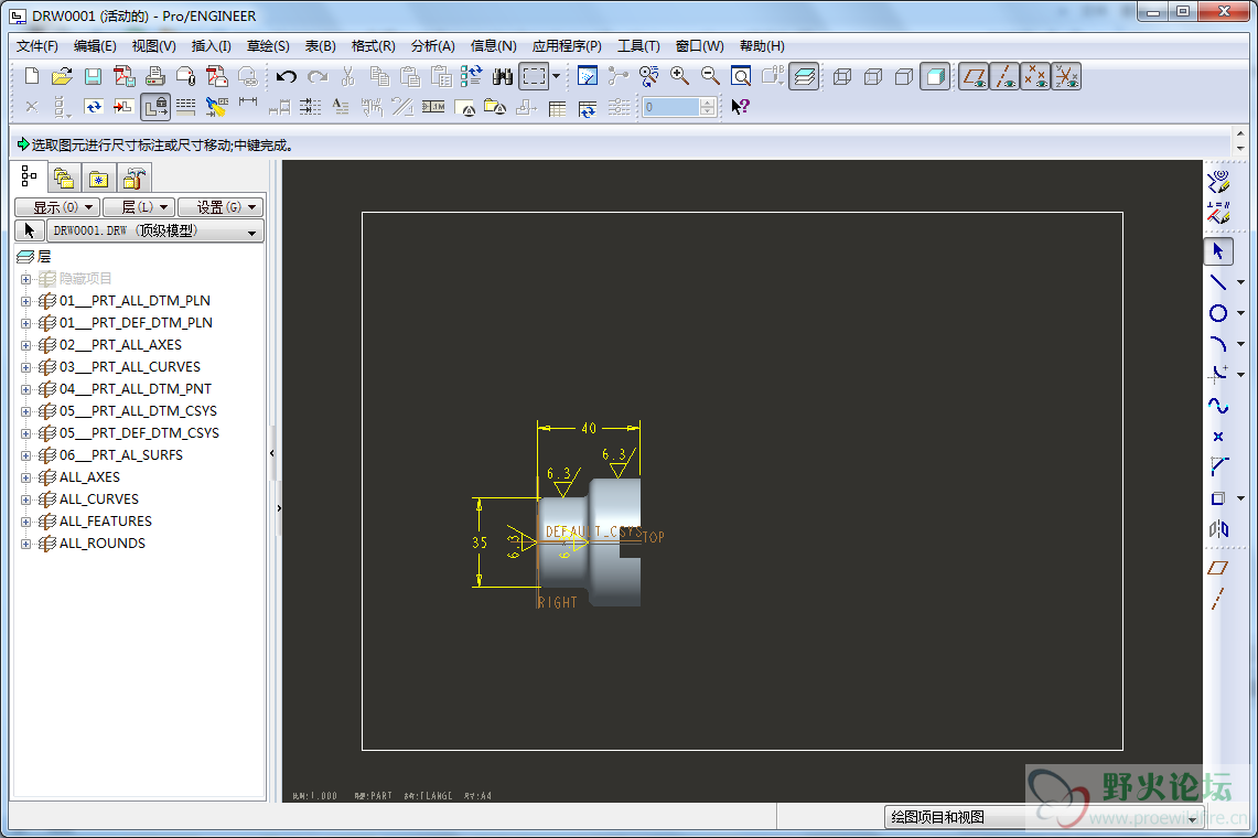

parallel_dim_placement         ABOVE
在dtl文件中设置以上参数。
你最好借用别人的dtl文件。PROE参数太多了。
