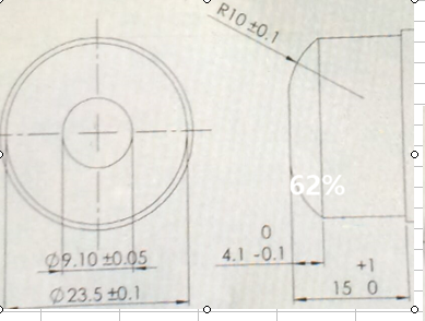

一个零件图2D的 我怎么画出来显示尺寸冲突,请大神帮我看看是我的方法有问题还是图的尺寸有问题

没看出尺寸有什么问题

图尺寸没问题

没问题,可能你R10圆弧和9.1那个面相切了,所以冲突了, 去掉相切

5楼对
发表于 2015-4-11 19:50 | 显示全部楼层
估计是9.1哪个尺寸和相切冲突了。,
