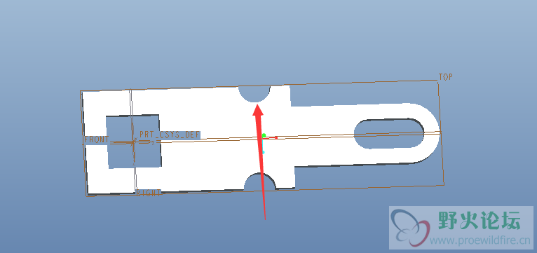

用什么命令啊     弯45度,

转为钣金,在钣金模块进行折弯。

 楼主| 发表于 2015-4-1 19:00 | 显示全部楼层
qwerabcd 发表于 2015-4-1 15:57
转为钣金,在钣金模块进行折弯。
不会钣金啊,,是会零件和组件,,,

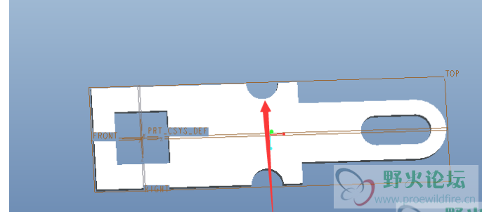

 楼主| 发表于 2015-4-2 14:49 | 显示全部楼层
hzengxin 发表于 2015-4-2 11:24
这个两个拉伸就搞定了
这里不要那个直角,,这样的话 还要倒圆角,

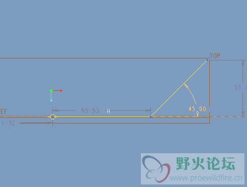

838
1141
 楼主| 发表于 2015-4-2 18:21 | 显示全部楼层
hzengxin 发表于 2015-4-2 14:51
不要直角,那你把第一个拉伸做成有倒圆角的,不就行了
是这个位置折的,,那个半圆的  一半开始,,,,
拥抱阳光,转身心晴!
838
1141
 楼主| 发表于 2015-4-2 19:57 | 显示全部楼层
hzengxin 发表于 2015-4-2 19:53
我晕,自己想想我上面做的,你就知道了
   呵呵  谢谢啦,,

279
336
发表于 2015-4-3 09:03 | 显示全部楼层
这个两个拉伸就搞定了
确实可以,不知道有别的符合工艺流程的建模方法没
