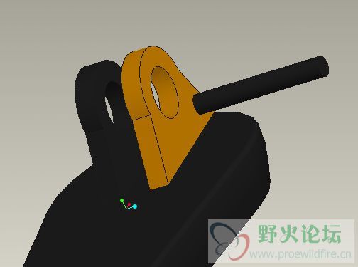

[求助] proe怎样实现这种效果(加分题)

我知道的最快捷的方法是有ISODRAW,是PTC的一个产品用来制作技术插图的,但好象操作界面和楼主图上的不一样
第二个方法比较烦就是先打开上面版主说的边界,然后把零件的底色选成黑色在把表面做成其他颜色;或把边界复制下来改成黑色,如图
第三种方法的话可能要经过二次开发

和实体着色有关

11楼的方法比较繁锁,不太实用,希望再次讨论出更好的方法
12楼的只能说答对一部分

黑边
不知是不是要的这种呢?来凑凑热闹!

16楼说说你的做法

我试着更改系统颜色的===》布置===》白底黑色后和 (5楼)版主的设置后,把背景颜色设置就出渐变后就是上面图片的那个效果!
把几何边更改为黑色就应该可以来的,见图片。
是在4.0(M040)下面弄的,把几何边更改为黑色就应该可以来的

对19楼的方法可以做到,但是只能对单个的图档起作用,不能保存作模板长期使用,谢谢讨论!
