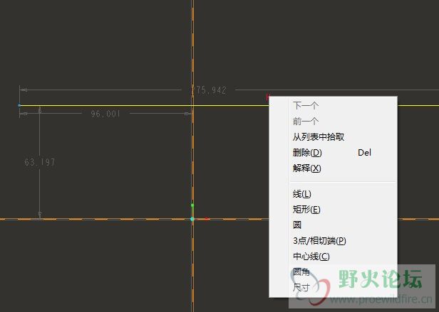

系统强制性约束是什么?要怎么去掉?
我画的图由于跟坐标轴间的角度太小,proe直接让它们平行了
对于小角度的,
刚开始画时,
可以画的夸张一点,
然后修改值就好了。
对于已画好的,
可以右击“H”或“V”
删除掉水平或竖直约束,
然后标角度。
发表于 2015-3-31 22:00 | 显示全部楼层
在画的时候,当出现约束标志的时候可以点一下右键,禁用约束捕捉
sdgdjgb + 1 很给力!
