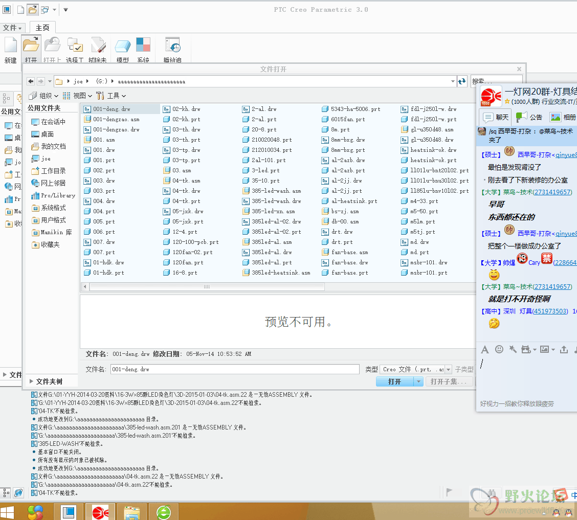

CREO刚刚还打开过的文件,为什么接着去打开就说不能检索
我的是CREO3.0的刚刚打开后再去打开就显示不能检索
怎么回事啊?

多谢,各位!
当时打开保存的时候提示内存不足,以前别的版本也有碰到,没在意。后来关掉重新去打开就不能检索了!哎奇怪啊!都是工作中要用的,还准备开始用新软件工作了!
