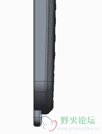

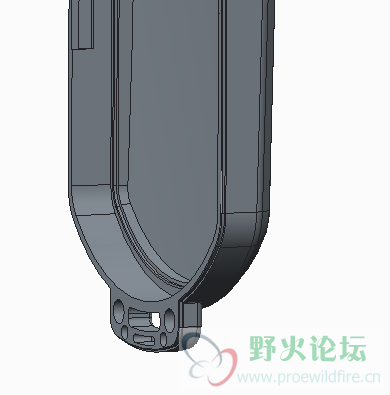

如图,就好比老款手机前盖,他的前盖是凸起的,整个面不是平面,四周一圈又是可以扫描的,可是扫描的轨迹不是在一个平面。求助
侧面
侧面
前面
前面
后面
后面

附个part 看看是不是需要的 附件来自 曲面设计从入门到精通

发表于 2015-3-31 16:43 | 显示全部楼层
tsm_yd_temp.prt.rar (114.77 KB, 下载次数: 25)
1261
1525
发表于 2015-3-31 20:53 | 显示全部楼层
可以添加个递减关系式, 或从另一个方向扫描
