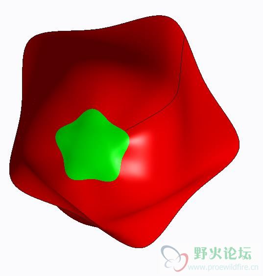

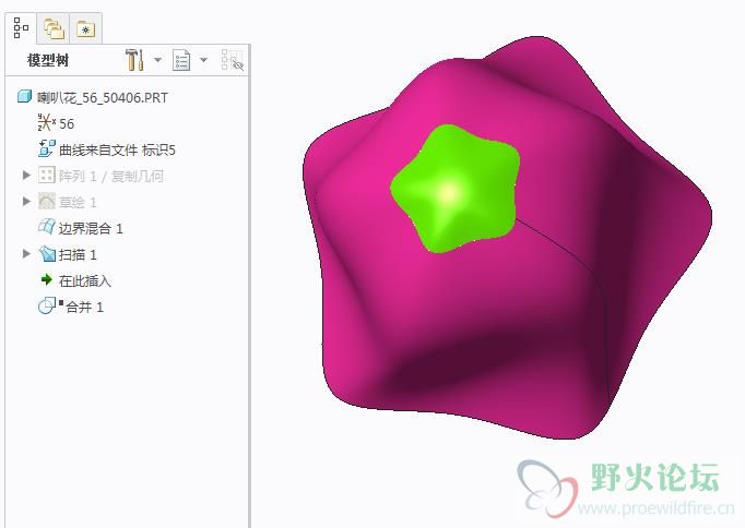

发表于 2015-3-31 14:43 | 显示全部楼层 |阅读模式
这个曲面什么画
56.rar
932 Bytes, 下载次数: 95
2753
417
4149
热心助人勋章希望之星勋章优秀会员勋章嘉宾勋章
发表于 2015-3-31 19:15 | 显示全部楼层
仅仅提供一个参考。。。的建模思路。

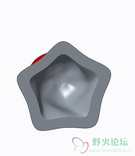

发表于 2015-4-1 10:07 | 显示全部楼层
只能做到这个样子。。。
360截图20150401100207676.jpg 360截图20150401101716148.jpg 360截图20150401102455061.jpg
yh_56.prt.zip (125.55 KB, 下载次数: 49)

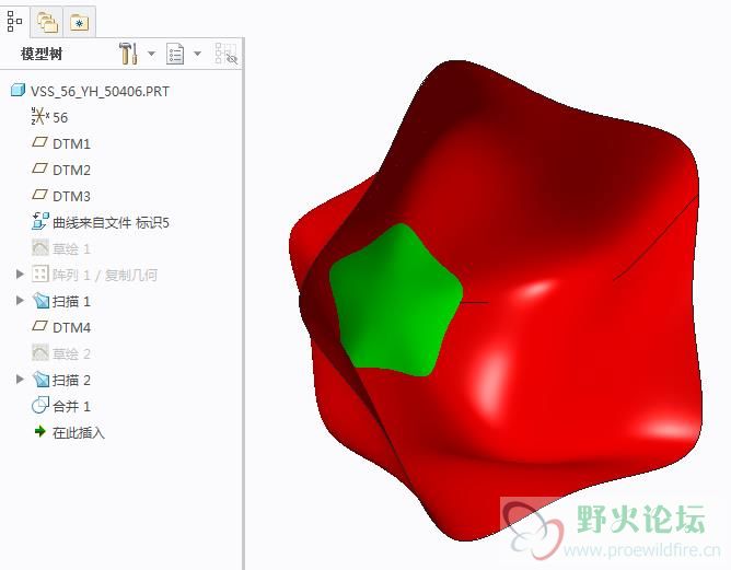

发表于 2015-4-1 16:00 | 显示全部楼层
完全过线 做法。。。
360截图20150403090141379.jpg 360截图20150403091137413.jpg 360截图20150403090220323.jpg
yh_56_50331.prt.zip (428.54 KB, 下载次数: 97)

发表于 2015-4-1 19:05 | 显示全部楼层
hzengxin 发表于 2015-4-1 18:43
做法已更新,放在二楼
最坑的是它的曲线,不是直接倒圆角做的,而是封闭的样条
终于知道原作者【 样条曲线】的使用意图了 。。。

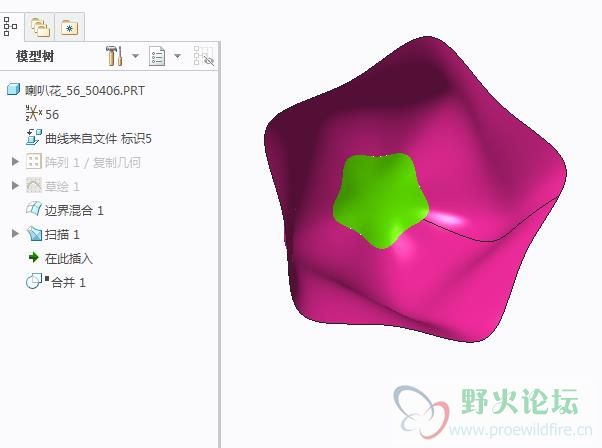

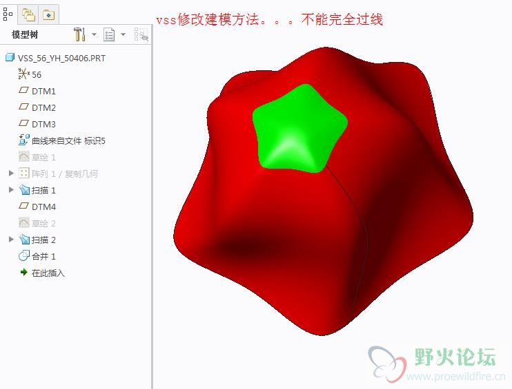

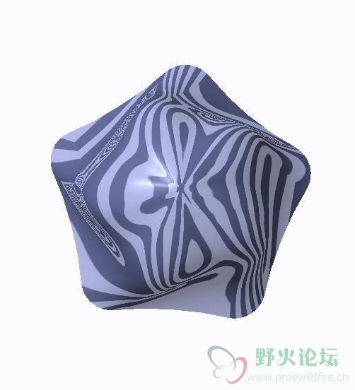

发表于 2015-4-4 08:56 | 显示全部楼层
完全过线。。封闭【样条】建模方法。。(仅供参考)

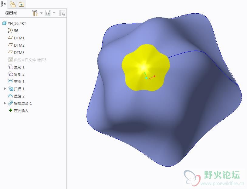

发表于 2015-4-6 11:22 | 显示全部楼层
