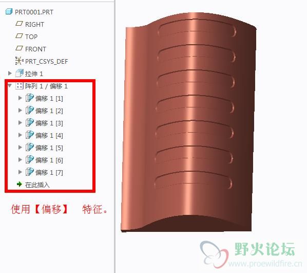

发表于 2015-3-31 10:39 | 显示全部楼层
prt0001.prt.zip (49.67 KB, 下载次数: 13)

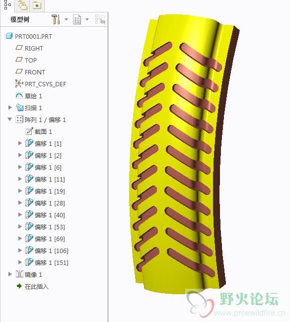

 楼主| 发表于 2015-3-31 12:29 | 显示全部楼层

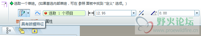

发表于 2015-3-31 13:01 | 显示全部楼层
用拔模偏移命令来建模就可以。

发表于 2015-3-31 15:59 | 显示全部楼层
仅供参考。。。
bardream 发表于 2015-3-31 12:29
谢谢了,不过不好意思,这个特征的图样可能因为角度的关系,理会有点偏差,现在我再补传一个特写的, ...
偏移.prt.zip (118 KB, 下载次数: 35)
参与人数 1威望 +1 金钱 +2 收起 理由
野火 + 1 + 2 热心助人
回复 2 0

 楼主| 发表于 2015-4-1 08:04 | 显示全部楼层
先谢谢高手指点,要求的就是这个样子,我先下载附件看一下!
