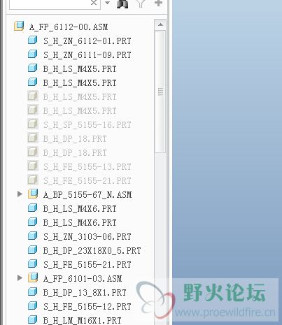

creo3.0装配文件中取消隐藏所有零件怎样操作????

 楼主| 发表于 2015-3-31 11:00 | 显示全部楼层
用shift全选中不行因为不了连续
层怎么操作啊?具体一点谢谢

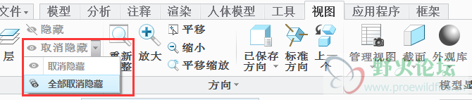

切换到视图选项卡,如图选择取消全部隐藏。
回复 6 0

 楼主| 发表于 2015-3-31 11:22 | 显示全部楼层
谢谢分享经念
