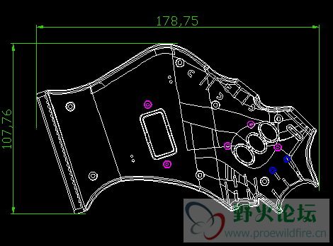

d:\最大外形.bmpPRO工程图中,当产品外形是样条曲线时,我们应该怎么样去标注产品最大外形?当标注两条样条线的最近点时又应该如何标注了?

标注
我把您的图片帖出来。
可以通过打4个点后再标注。
76
82
发表于 2008-10-7 10:35 | 显示全部楼层
这是个技巧问题,多试试,楼上就不错,建议,小数点后的四舍五入掉。

当然,不用打点的,手动二维标注可以实现的,自己多试试吧。

一般都可以直接标注,只要捕捉时点在端点附近就和一般线性尺寸标注一样
