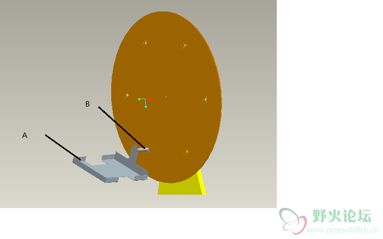

如图所示,A是通过轴B与大圆盘固定,大圆盘匀速圆周运动,转速每分钟1转,A在做圆周运动的同时,如何也做围绕B轴做钟摆运动,摆动角度左右
最大45度,每次左右摆动时间是3分钟。请高手指教,多谢啦!

个人建议,谨供楼主参考。
1、设置明黄物体固定。
2、圆盘设置销连接,并于轴心设置伺服电机,速度6°/s。
3、A物体设置销连接,设置极限位置,设置左摆右摆双电机,控制时间间隔,并计算速度。

chenhuaproe 发表于 2015-3-31 08:21
个人建议,谨供楼主参考。
1、设置明黄物体固定。
2、圆盘设置销连接,并于轴心设置伺服电机,速度6°/s ...
你好,请问您说的第三步具体怎么设置啊?就是销连接的极限位置从哪里操作?左右摆动电机怎么设置?谢谢啊!

不知道这个效果对不对。
1、销连接的极限位置可以不设,直接通过设置伺服电机的速度与时间控制。
2、左右摆动电机实际上是两个电机,通过时间差实现左右摆。
3、你可以参考林清安的教程,特别是一个风扇的。

我参考林清安的风扇,将所有的伺服电机使用——速度——常数运行。其中,链接托盘A处的伺服电机设置了两个,仅仅方向相反、分析时,时间段已经区分开俩反向的电机、但是托盘A仍然只按照一个方向圆周运动、无法左右摆动啊。
