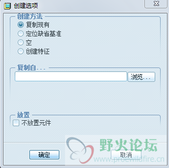

proe组件中零件的几种创建方法分别什么时候用啊,为什么要这么多方法。

 楼主| 发表于 2015-3-30 21:39 | 显示全部楼层
我分别用前三种方法创建了零件 :
1,用空模板时要画好零件后再装配不是我想要的,我需要下面的产品做参考。
2.用坐标系对齐坐标系时,零件的坐标系不在零件上,在零件外部。
3,用空时就没有坐标系了。
我看到别人的图面坐标系都在零件中心位置,看上去也美观。这是怎么做到的呢  。

用复制现有,然后缺省装配,之后创建特征
