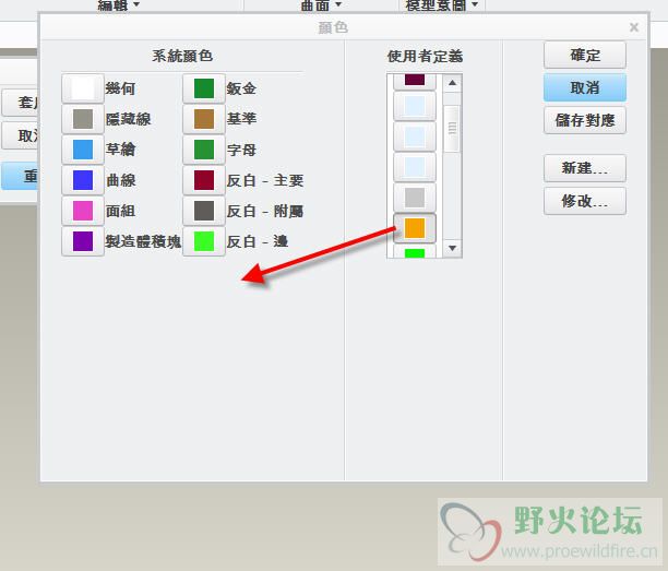

请问如增加Creo 的线条样式, 有几个常用颜色想编辑成自己的, 我选出来的土黄色每次转出来都是白色,
如下图箭头右边要增加到左边, 或是将土黄色转出后跟Autocad 是一样的求解

要想你转出的线有颜色,需要配置Dxf_export.pro文件。相关的配置论坛里有。
