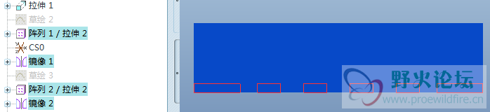

请教各位大神,这个模型的那些阵列拉伸特征是在模型里 ,如何给这些阵列特征着色,
需要着色区域如图:
求赐教。

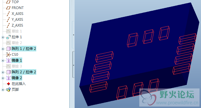

发表于 2015-3-30 13:34 | 显示全部楼层
阵列在内部,也看不到,着什么色又有什么关系......

发表于 2015-3-30 13:36 | 显示全部楼层
你整个东西在一个拉伸里面,软件部会显示设计意图不明确吗?着色有什么用?

 楼主| 发表于 2015-3-30 14:47 | 显示全部楼层
果然还是不小心被大家误解了,拉伸在内部,但是其中有几个平面是个大拉伸的平面重合的,需要把这些小的平面着色。。
 楼主| 发表于 2015-3-30 14:55 | 显示全部楼层
其中有几个平面是和大拉伸的平面重合的,。。
sorry,打错了,
1259
1523
发表于 2015-3-30 15:22 | 显示全部楼层
用曲面着色也是可以滴

发表于 2015-3-31 08:06 | 显示全部楼层
用曲面去點 ,在著色。
