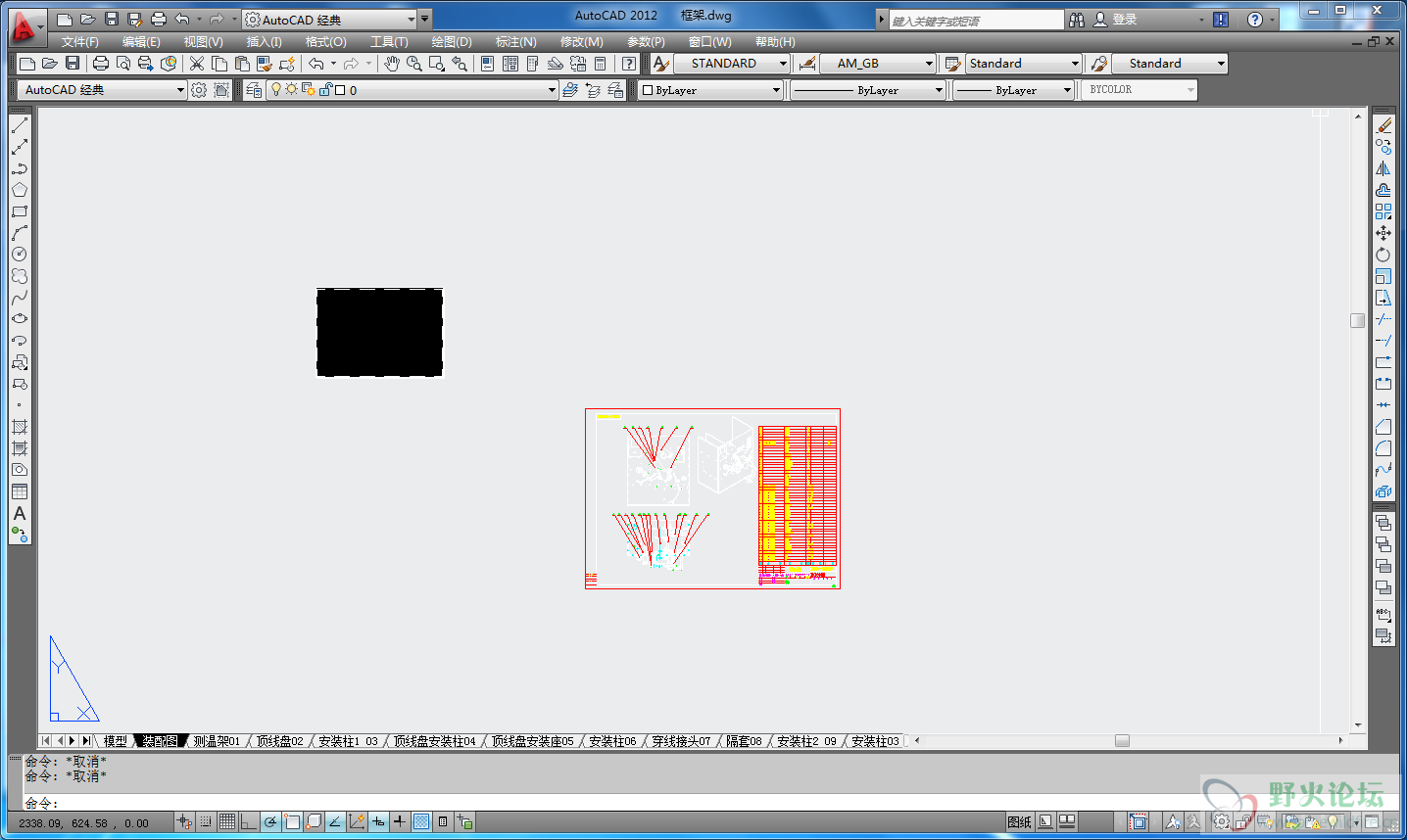

Creo工程图导出成AutoCAD后,背景是白色,而且无法更改,见图!
· 更改背景貌似只是对左上角一个小区域有效

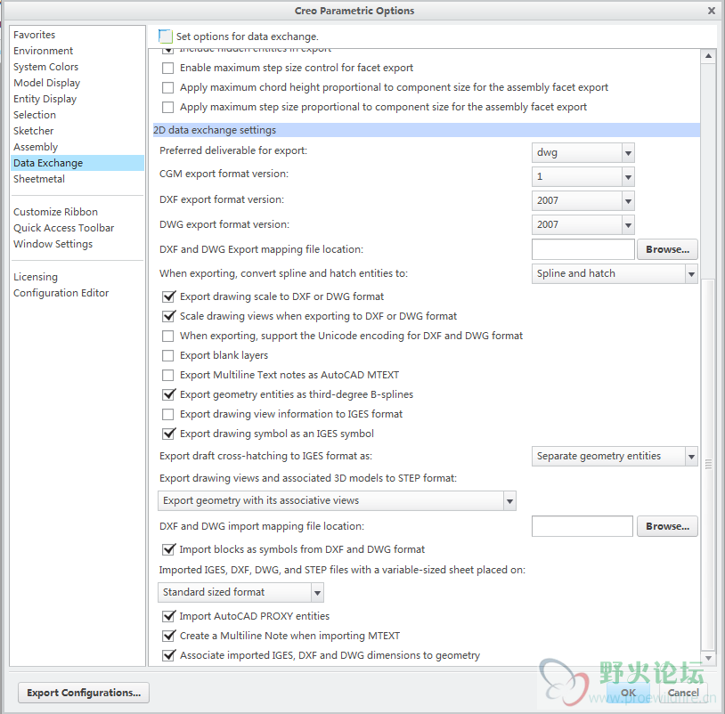

发表于 2015-3-30 13:39 | 显示全部楼层
是不是导出格式没有设置好啊?

其实原因的发生应该和“批量导出”有关。
至于在AutoCAD的解决办法,我暂时就只能想到“将布局输出到模型”重新建立一张图

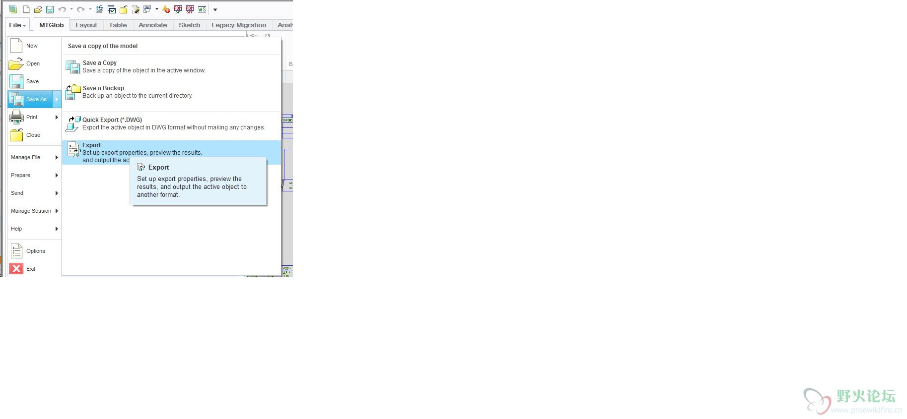

发表于 2015-3-31 11:05 | 显示全部楼层
试试先把图导出为DWG格式的图纸呢,见附件
发表于 2015-3-31 11:07 | 显示全部楼层
然后在导出窗口中选择DWG

我是楼主,我摸索出来了,碰到这种情况可以进行如下操作:
选项-显示-布局元素-显示图纸背景-取掉√
