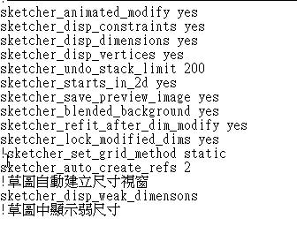

想請教各位先進.
我在教學課程中有看到草繪完成後(列如畫一個圓),會自動尺生尺寸出來供修改編輯.
但是我畫的完成後尺寸只會一閃過,還需要再按右鍵/尺寸把他叫出來.
這在config.pro中要如何修改阿.
我的畫完如下圖,尺寸躲起來了
我的config .pro關於sketcher部分如下.
請幫忙看看哪裡有誤,或是需要添加甚麼參數下去.
感謝喔!

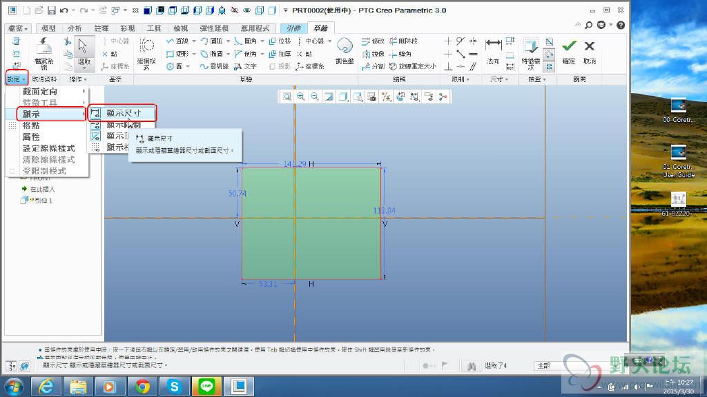

 楼主| 发表于 2015-3-30 10:30 | 显示全部楼层
哈哈..找到了..感謝各位喔!

繁体版啊,绘图区上方有个控制条,里面有各个部分的显示控制。
