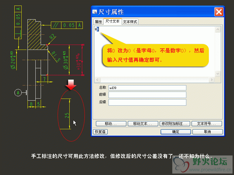

发表于 2008-10-6 15:24 | 显示全部楼层 |阅读模式
例如实际尺寸是15的,我一定要把它改成13,怎样改呢?
我记得可以改的,不过忘了。请教一下~~谢谢!!

 楼主| 发表于 2008-10-7 07:35 | 显示全部楼层
问题是,我不想修改零件的值,只想修改标注的值,要怎样改呢?

 楼主| 发表于 2008-10-7 14:35 | 显示全部楼层
我记得可以在PRO/E里改的,只是忘了,知道的话,可以告诉我吗?

发表于 2008-10-8 19:20 | 显示全部楼层
回复 7# 的帖子
将@D中的D改为字母O  就可以了 不过最好别这样用  因为开模不是去买菜啊
409
626
发表于 2008-10-8 19:26 | 显示全部楼层
原帖由 liangronglu100 于 2008-10-8 19:20 发表
我试了很多次,只有手工标注才可以这样改,也不知是不是我的方法不对还是其它原因.
