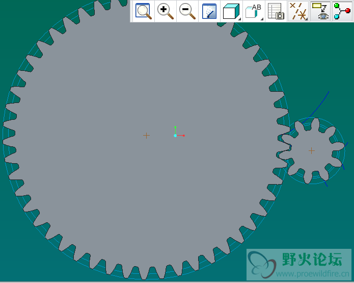

前几天一直纠结于齿轮啮合的问题,原因已找到,在于齿数上面的区别,以及在画渐开线到齿根圆的减切那一块搞错了,好多教程只在基圆上与渐开线的交点上面画齿轮,但是画齿轮必须是要从渐开线的起始端到齿根,而基圆小于齿根圆的时候,侧需要把多余的渐开线修剪掉,所谓齿根圆,画齿轮的时候一定要切到齿根圆,不然画出来的一大一小的齿轮就会出现不啮合的现象,特此分享,谢谢! stud gear 2type.rar (132.53 KB, 下载次数: 56)

想真正画好,必须要做两个,一类是41齿以上的,这类的齿根圆大于基圆,都是渐开线。41齿以下的有一部分要画成过渡圆弧。另外齿顶圆齿根圆的计算也比较复杂,取决于实际选定中心距。还有根据齿厚做镜像时要考虑变位等因素,才能画出真正准确的齿轮。

研究的不错,基圆和齿根圆大小的分界就是41齿,齿根过度是不一样的,不同加工方式齿根圆角也有区别。另外还要考虑变位、修形等因素,标准齿轮实际应用的其实并不多,尤其是重载的情况下。
