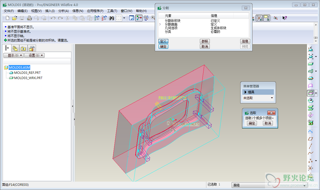

想选择下面的斜顶  弹出  岛列表   进行体积分割  为什么总选不到  搞了两天了 求大神帮助

鼠标移到要选择的斜度上面:右击右击。。。直到要选的斜顶加亮为止;或者鼠标右击弹出菜单选择从列表中选择
