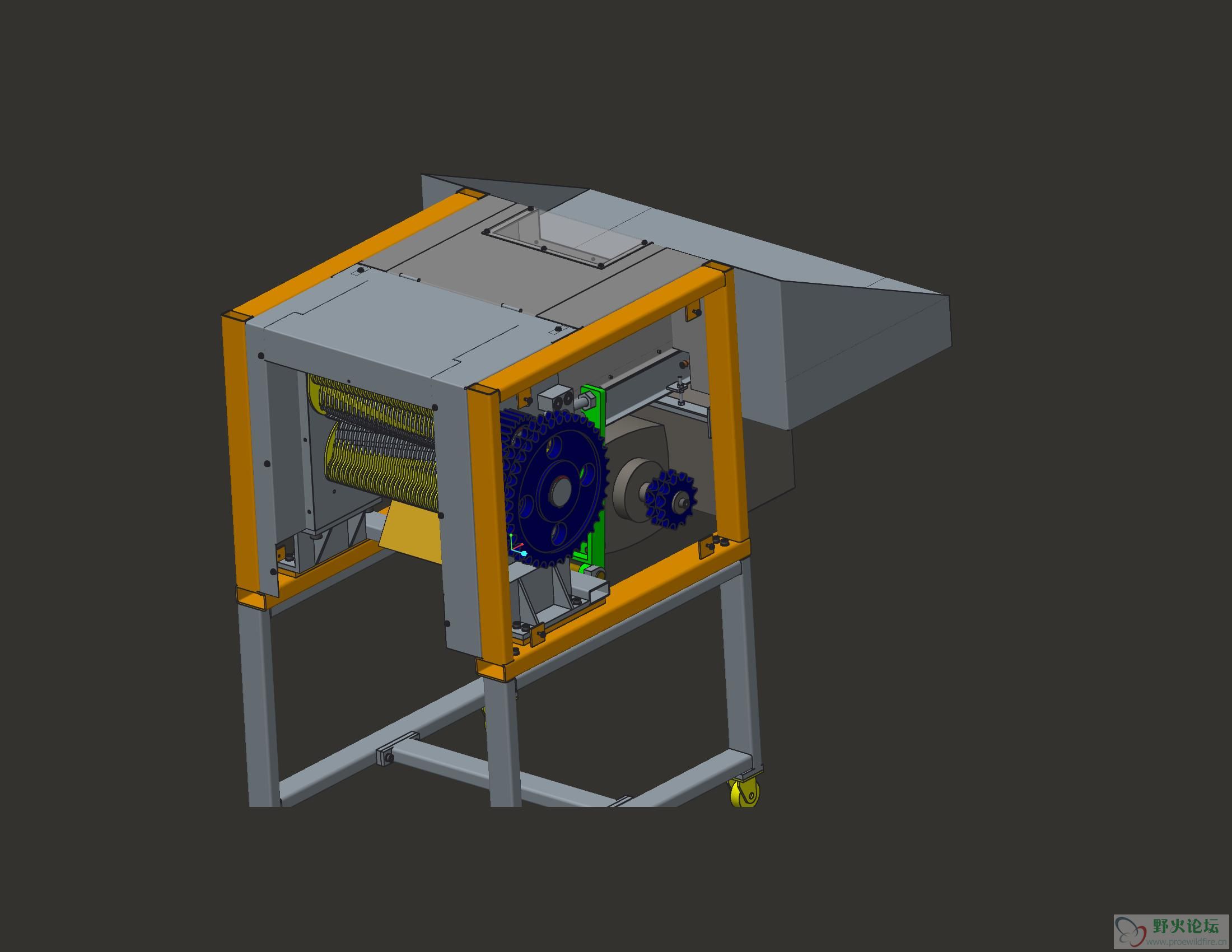

我看到一个帖子,有说在组件下创建零件不好,说要单独创建零件后,再到组件下装配;而我一直是在组件下创建零件,最后成一个完整的设备,没有感觉不好,反而觉得方便快捷,求高手指点????
542
770
发表于 2015-3-28 17:26 | 显示全部楼层
如果一个产品有许多部件组成
那么大家可以分头去做
最后把它们组装在一起
效率必将大大提高
在组件在画零件
适合于单兵作战。

对于产品的难易啦 复杂的就很悲剧
47495
发表于 2015-3-28 20:38 | 显示全部楼层
也没什么不好,组件下创建零件有好几个选项,看你怎么创建了
发表于 2015-3-28 21:49 | 显示全部楼层
这个看情况了,比如你手里修改的是别人的3D,在组建形态下,选择设计参照可以更加方便点~~

发表于 2015-3-29 13:34 | 显示全部楼层
新产品开发建议自顶向下,如果只是画图建议自下而上
他山之石,可以攻玉||绳锯木断,水滴石穿

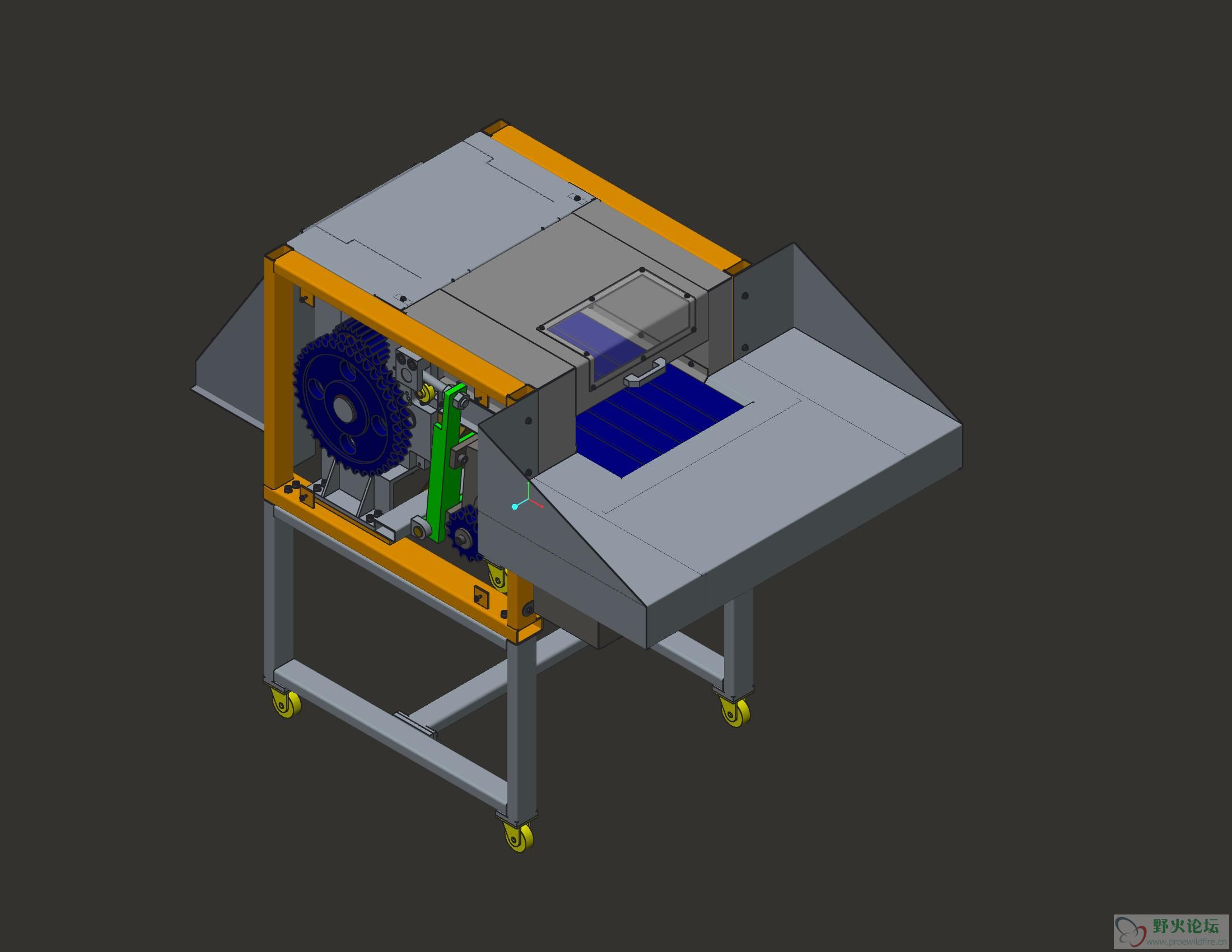

哦谢谢大家,这是我在组件模式下一步一步创建子装配、子零件搞的一台小型设备,所以感觉方便快捷

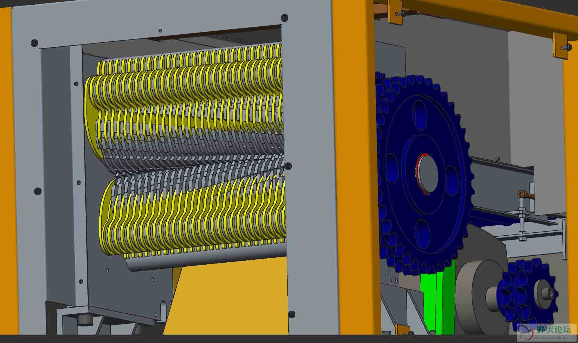

接着再来一张

原来如此,一直在小民营企业工作,需要多人合作完成的大型设备还没搞过,以后有机会再尝试下吧
