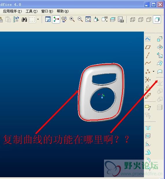

proe4.0复制曲线的功能在哪里啊?

看图片就知

请问楼上的朋友,那个在2。0里复制的按钮到哪里去了??

要一次性选择的才可以复制,要复制多个时先选一个点复制,后粘贴,再选取其它对象,可用于复制曲线和曲面

学会了,谢谢了!
