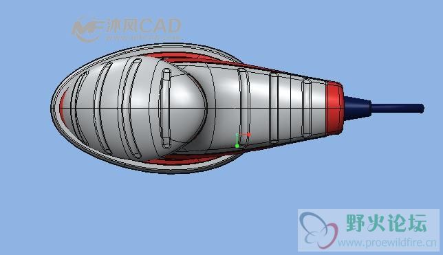

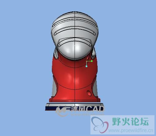

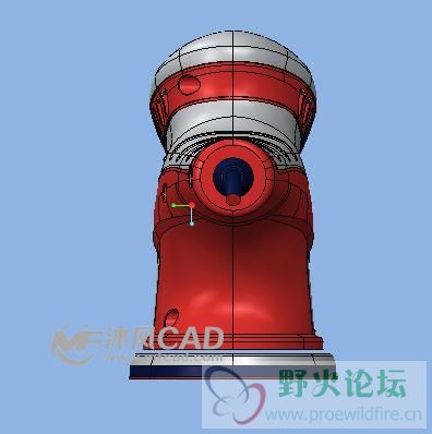

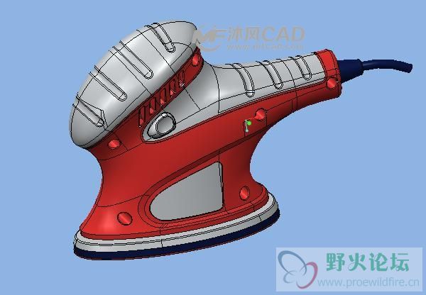

提供图片给大家练练曲面!
本图形是根据图片进行概念设计的产品(三角砂)。三角砂因工作底板类似三角形固而称作三角砂。图主要运用曲线,曲面,类型,空间曲线等命令。概念设计的难点在于对图形整体比例的掌握,而又要对内部结构兼顾。本图形对图片上的一些不合理的地方进行了局部调整。使之达到不影响图片的整体效果而又兼顾结构的合理性。

感觉没有具体尺寸的话,不好练习啊

从草绘跟踪里面导入,定好一个视图的尺寸,其余视图等比例就好了
