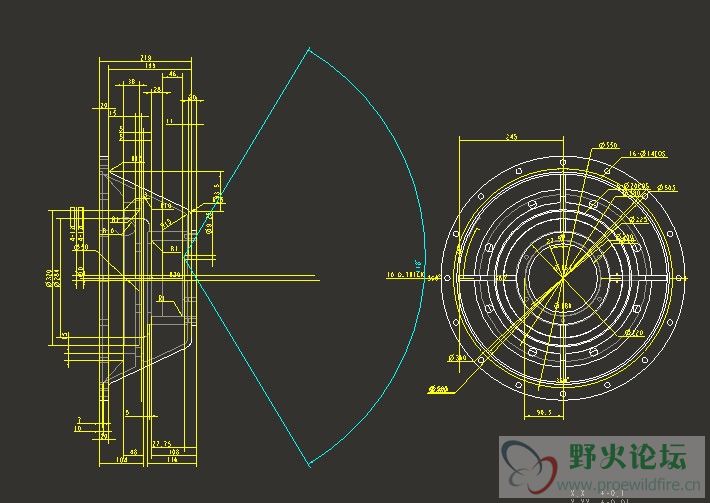

如图,像这些复杂多尺寸的零件我自动标注后一大团,看得头都晕了,是否手动标会好点呢?但是手动标注又失去了尺寸驱动的功能啊,如何抉择呢?手标与自动标?上图为从网上下的,下图为我根据那张图作出来的.

我比较喜欢用手动标注.

自动很麻烦

还是手动标注要方便些。

自动标注是很难完全达到要求的,除非真的模型很简单
因为系统不会判断你的标注基准,更不会懂怎样才算国标
而要实现自动标注的合理性,必须在建模时就要想好
这个想,就有你想的了
我不是版主,只是一个学习者。
多看贴、多思考、多尝试、多实践,问题的答案就在自己手中……

自动很容易重叠  而且手动思维更清楚点

毫无疑问,自动是有优势的,尺寸驱动是有用的,当然手动方便,所以用自动用手动取决于你要什么样的效果。严谨的公司需要尺寸驱动的。这需要你有良好的建模习惯。

手动好一点,标出来的图更清晰一点

我喜欢用自动标注。。PROE是参数化功能强大。我们就要好好的用起它这点来。这个参数化在做工程图也有作用。你在三维建模就应该国标化标注和约束。把各个尺寸拉到合适的位置。。一定要养成这个习惯。。这样你在工程图自动标注时就不用太烦整理了。因为尺寸在三维中的位置。它到工程图中自动标出时也是这个位置。这个尺寸实际上就是也把在三维中标好的尺寸显示出来,,理解这点就容易做事了。建模要考虑出工程图。这是我的习惯, 不强求你们也这样哦。。
