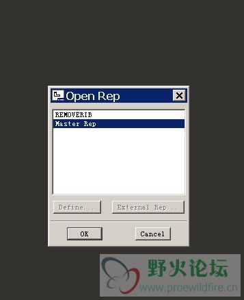

为什么创建工程图时如果选择软件自带模板时,不出现如图Open Rep的窗口,是否默认为主表示(Master Rep)
如果我不选择的话就会弹出那个窗口,请问选择了模板后如何切换表示呢?我想把主表示(Master Rep)切换为我设置的简化表示(Simp Rep)

可以重新设置模型当前的表示
右键——属性——绘图模型——设置/增加表示——选择……
就更改了当前的视图状态,原视图不会变化

我现在需要原视图变化成我设置的简化视图,怎么办?
1732
540
3266
发表于 2008-10-8 18:59 | 显示全部楼层
不能
