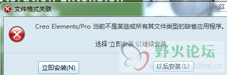

最近刚装了CREO3.0,,结果5.0每次启动都会出现这个,这有关联吗?怎么解决?
每次启动都会出现这个,,,
每次启动都会出现这个,,,

装了3.0,还用5.0呢。没有遇到这个问题!可以试一试把5.0重装

3.0用不惯,,装3.0是因为  有时候文件打不开 只有高版本才可以,

那你现在应该是关联到 3.0 了,需要的话就点立即安装关联到 5.0

windows的文件关联问题。

谢谢管理员,谢谢大家。是关联的问题。
