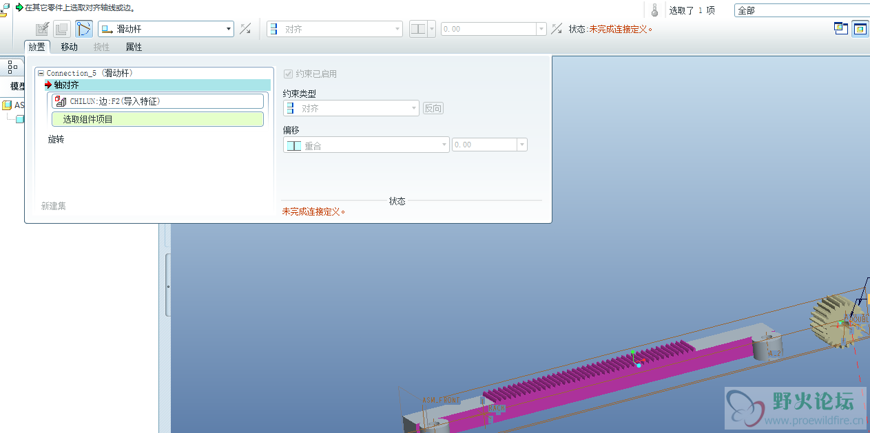

齿轮齿条
怎么装配到一起齿轮还可以转动时齿条在移动

1齿轮用销钉连接  2齿条用滑动杆连接  3然后再机构中用齿轮齿条定义。
这里还有个视频教学:http://down.proewildfire.cn/down/teach/200806/12.html
希望可以帮到你
