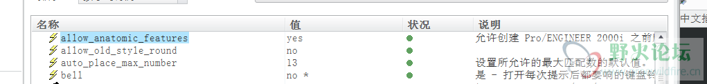

已经设置了allow_anatomic_features  yes
但是特征
耳、唇、法兰、槽、环形槽
还是调不出来

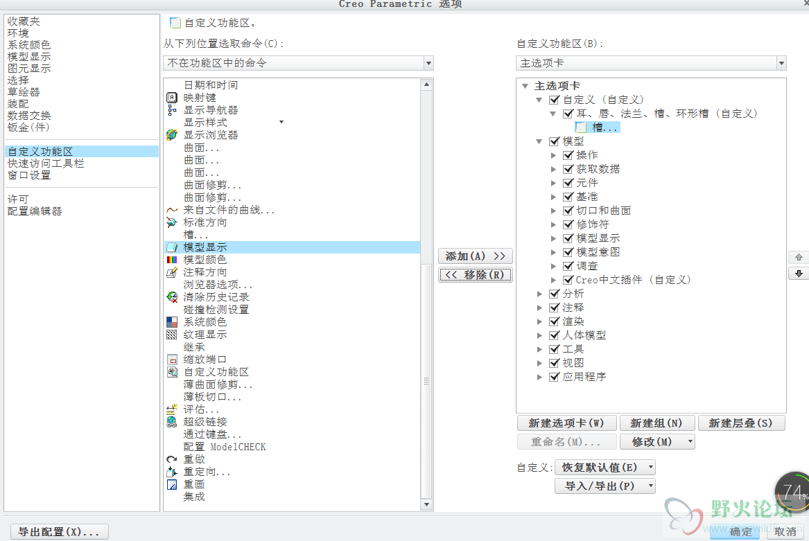

发表于 2015-4-9 09:37 | 显示全部楼层
你得先新建一个零件,然后再进行设置才会在“不在功能区”中找到“耳”等相关命令,然后添加就可以了。因为这类特征必须依附在一个实体上,不能凭空产生。
