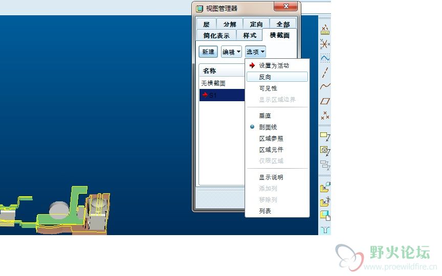

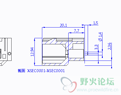

我想显示的是剖截面的另外一面,怎么解决

发表于 2015-3-25 17:18 | 显示全部楼层
剖切面为左视图,那你另一面就是右视图了,不就解决了?

 楼主| 发表于 2015-3-25 17:36 | 显示全部楼层
没有解决,那样的话试图的方向也反了,还要在cad中修改,我只是想在proe里要我这个剖截面的另外一面

发表于 2015-3-25 17:56 | 显示全部楼层
无标题.jpg   看图!
参与人数 1金钱 +2 收起 理由
nizhen6007 + 2 这个是正解。

发表于 2015-3-25 18:01 | 显示全部楼层
还是不太理解楼主的意思,感觉2楼说的没错啊。无论是投影视图还是一般视图,对于一个方向视图的一个剖面,我想只会有一种状态,不可能再实现“另一面”的。

发表于 2015-3-25 18:35 | 显示全部楼层
在另一个方面建立一个视图V(定向),
在合适的位置插入一个普通视图,方向为V
使用剖面。
就可以显示另一个方向的内容。

发表于 2015-3-25 19:43 | 显示全部楼层
那这图看起来挺怪的啊,还有就是可以在零件图里面定向,你要哪个剖切面都可以

发表于 2015-3-25 19:55 | 显示全部楼层
直接点反向就可以了。
4楼是正确的。

发表于 2015-3-26 08:22 | 显示全部楼层
poplar19 发表于 2015-3-25 19:58
楼主好像是问的工程图的问题,不是建模中的横截面反向吧?
建模里的视图是可以直接应用到工程图的!  这个大家不会不知道吧!
