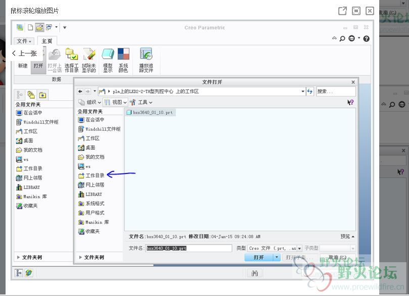

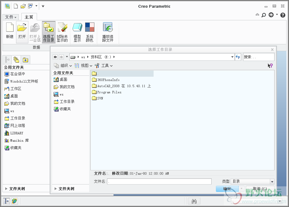

我在启动creo之后,设置了选择了工作目录,(如图:比方我选了E盘)

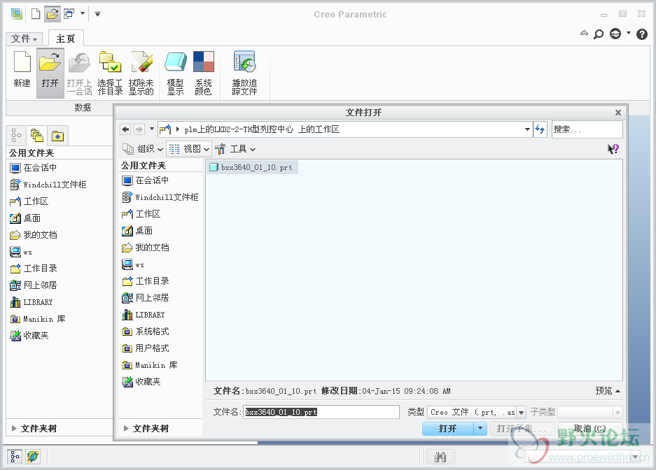

之后我点击打开文件,默认路径却不是我选择的工作目录(如图)
手动选择路径打开一个文件点击保存时,默认路径又不是一开始选择的工作目录。求解决办法,高手快快现身!

你连着plm Windchill服务器呢好吧?这样就没有工作目录的概念了,任何保存的操作都只会存储到工作区路径中,保存备份和副本除外,如果想本地操作,就在文件→管理会话→服务器管理器→双击无服务器,进行切换吧!

 楼主| 发表于 2015-3-25 15:55 | 显示全部楼层
panjian 发表于 2015-3-25 15:52
保存时点击工作目录,在点保存即可
打开文件后点击保存直接是默认的工作区了,工作目录是灰色的不能选择

问题就在这里,我设置了工作目录,但是打开文件或者保存文件默认路径不是我选择的工作目录。
76
95
 楼主| 发表于 2015-3-25 16:26 | 显示全部楼层
现在的问题是打开或者保存文件默认路径是工作区而不是工作目录

按你的方法试了,问题已经解决,谢谢!
