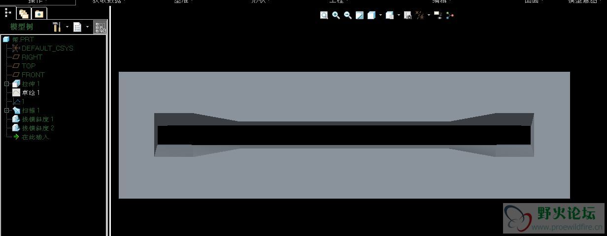

主要是俩边的地方不太会画。
链接:http://pan.baidu.com/s/1gdq028z 密码:wbpg
附上百度网盘原图下载
122
135
发表于 2015-3-24 21:44 | 显示全部楼层
是图根本就不是用三维软件画的,是他们在二维软件里面想出来的,所以会有画不出来的地方,我之前也碰到过这样的问题。内地都这么搞的,只是一个示意图而已,如果按这样的图加工肯定是不行的。

发表于 2015-3-25 08:39 | 显示全部楼层
有尺寸相冲突,作图也不规范。能否上一个清晰点的图?剖视图和俯视图中的个别尺寸看不清。

发表于 2015-3-25 11:21 | 显示全部楼层
先通过几个视图看整体外形,再看它几个细节,根据相关数据画出3D,楼主所说的两边应该就是那几个斜面吧。

 楼主| 发表于 2015-3-25 22:01 | 显示全部楼层
yubar 发表于 2015-3-24 21:44
是图根本就不是用三维软件画的,是他们在二维软件里面想出来的,所以会有画不出来的地方,我之前也碰到过这 ...
我师傅能画出来,但是不是用creo画的。

 楼主| 发表于 2015-3-25 22:02 | 显示全部楼层
是的。

1609
1952
发表于 2015-3-26 11:18 | 显示全部楼层
大概画了一下。不一定正确,对俯视图的左剖视图看了半天没理解尺寸14.6,角度9度的意思。对于俯视图尺寸180也没理解。

 楼主| 发表于 2015-3-27 21:54 | 显示全部楼层
qwerabcd 发表于 2015-3-26 11:18
大概画了一下。不一定正确,对俯视图的左剖视图看了半天没理解尺寸14.6,角度9度的意思。对于俯视图尺寸180 ...
谢谢,3.0的我可以用2.0打开么,如果不能的话,可以麻烦您转一下IGS格式么,非常感谢。
