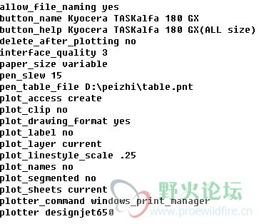

由于前两天在打印工程图的时候工程图默认的标注数字跟BOM表格内的文字默认为黄色打印出来极不清楚,需要吧字调成黑色才能打印清晰,所以想把添加打印机的方法也学习下,但是添加了好几次都不成功。不知道问题出在那里,请老大给指正下,
249
334
 楼主| 发表于 2015-3-24 13:04 | 显示全部楼层
我喜欢这个写分步骤 清晰明了,论坛里面有很多帖子都是复制粘贴 看的有点头大了
第一步 打开 config
  添加pro_plot_config_dir D:\peizhi
USE_8_plotter_pens yes

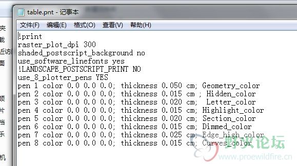

第二步  建一个文本文件复制一下内容到里面并且改名字为:Kyocera TASKalfa 180 GX.pcf
第三步  建一个文本文件复制一下内容到里面并且改名字为:table.pnt
为什么不能用?请指点下 问题出在哪里

疑问:pro_plot_config_dir D:\peizhi
这个句话是不是对呢?是不是应该为pro_plot_config_dir D:\peizhi\config?
                                                                     还是D:\peizhi\ Kyocera TASKalfa 180 GX.pcf
有点迷茫了

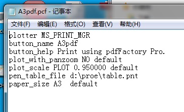

关键是要理解每一步要做的事的目的。
三个步骤也是这样的。
第二个步骤不能完全照搬的。
他是打印机配置文件,
参照图片中,换成A2就是A2幅面,
以此类推。
这个文件要放在安装目录下的\text\plot_config文件夹下(相对于4.0)
第三步的pnt是笔文件,
放的位置由第一步时所指的位置。

Kyocera TASKalfa 180 GX.pcf 是打印机配置文件
pro_plot_config_dir    指定的配置文件目录,Pro/E会在打印启动时到这个目录寻找打印机的配置文件并从这些配置文件中找出所有可用的打印机并添加到打印机列表中以供用户选择。
从你的路径来看,应该是D:\peizhi\ Kyocera TASKalfa 180 GX.pcf
而 D:\peizhi\仅是指名为peizhi的文件夹目录(路径)

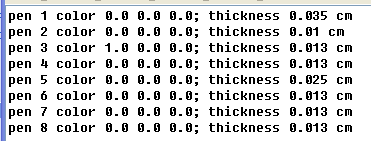

笔文件还没有 读进来  不知道那个地方出问题了  请教下老大 如果按照我的打印机的话 是不是应这个样?
pro_plot_config_dir D:\peizhi\ Kyocera TASKalfa 180 GX.pcf (要不要带pcf的后缀)
然后再 Kyocera TASKalfa 180 GX.pcf 中定义pen_table_file D:\peizhi\table.pnt
(也好像读进来了 打印的时候不显示D:\peizhi\table.pnt的轨迹 只显示table.pnt )
但是打印的数字跟以前不一样了 数字加粗了
我如果在配置文件中添加
pen1 4
pen2 2
pen4 1 三个笔 打印出来就是细的
