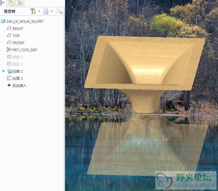

不会画这凹槽.有没有资料看看?

发表于 2015-3-24 10:18 | 显示全部楼层
仅供参考。。。
可变扫描

 楼主| 发表于 2015-3-24 11:01 | 显示全部楼层
来个草图.
237
304
发表于 2015-3-24 11:09 | 显示全部楼层
草图就是上面额正方形和下面的椭圆。

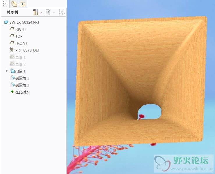

发表于 2015-3-24 12:10 | 显示全部楼层
sw_lx_50324.prt.zip (67.82 KB, 下载次数: 20)
2753
417
4149
热心助人勋章希望之星勋章优秀会员勋章嘉宾勋章
发表于 2015-3-24 12:39 | 显示全部楼层
方法二
