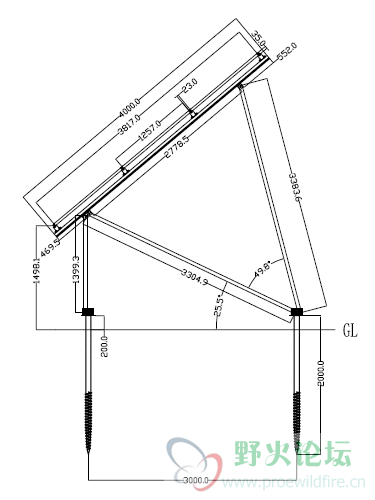

请教高手:如下图所示,如何在Proe装配中实现不管前后柱的距离如何变动,斜柱的长度始终与孔1到孔2的距离保持一致,并且孔3与孔1始终重合?
支架图
支架图

没看明白,最好弄个运动示意图,标识清楚,别人才能替你解答。

谢谢回复!我要装配支架。靠右面的腿图中左面那根是斜支撑。实际上这条腿上面的3号孔是用螺栓连接到1号孔的。而且斜支撑的长度是随前后腿的距离发生变化的。在Proe里如何实现这种需求的装配?跪求高人指教!

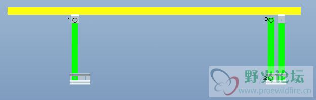

最终的效果我要装配成这个样子:

是的,就是这个意思!请告知如何实现?
