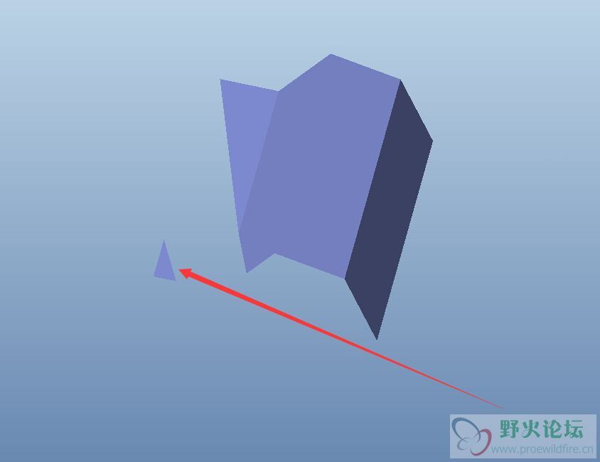

怎么给同一块的曲面给切掉,就是图片那个小角,求告知。谢谢

用曲面拉伸、框住小三角切除一次就可以了

 楼主| 发表于 2015-3-23 17:11 | 显示全部楼层
zhetai66 发表于 2015-3-23 16:56
用曲面拉伸、框住小三角切除一次就可以了
不行呀!

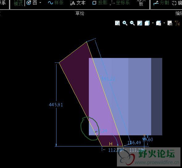

发表于 2015-3-23 18:02 | 显示全部楼层
见草绘图,未选上。

 楼主| 发表于 2015-3-23 18:07 | 显示全部楼层
qwerabcd 发表于 2015-3-23 18:02
见草绘图,未选上。
我这是举个例画的

 楼主| 发表于 2015-3-23 21:23 | 显示全部楼层
hzengxin 发表于 2015-3-23 18:16
把上图那两个红圈圈起来的地方,用边界混合或造型或其他方法做面,面什么形状就随便了,反正要把他们合并 ...
这方法不错,谢谢!

发表于 2015-3-24 18:26 | 显示全部楼层
直接移除不就得了
45
发表于 2015-3-24 21:21 | 显示全部楼层
复制这个面,然后在第二项里可以去除那个小面,再隐藏原来的面,不就行了!
