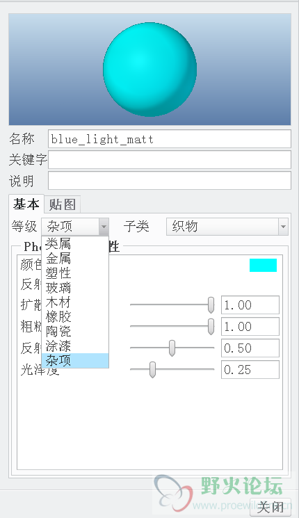

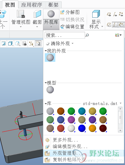

        由于Creo 3.0已经不支持xp系统(官方说的)相信很多人还是用xp32系统上班做图的吧!3.0在安装好后外观库颜色全是灰色的,试了种种办法,在重新启动后库的颜色还是会变回灰色图标,现说明方法.......

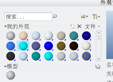

            进入外观管理器-我的外观-文件-附加-选择一个库文件
           随便点一种颜色把,等级下面的类属改为杂项,依次改完,然后另存为桌面,得到个库文件后缀名为dmt,将文件名改为std-metals.dmt,然后在Creo 3.0安装目录下搜索文件std-metals.dmt找到并替换掉。。。。。。。后面重新启动3.0,外观库就有颜色的图标了,而不是灰色的

方法是好方法,但我这1000多种颜色要一个一个改到时候啊!郁闷啊!
