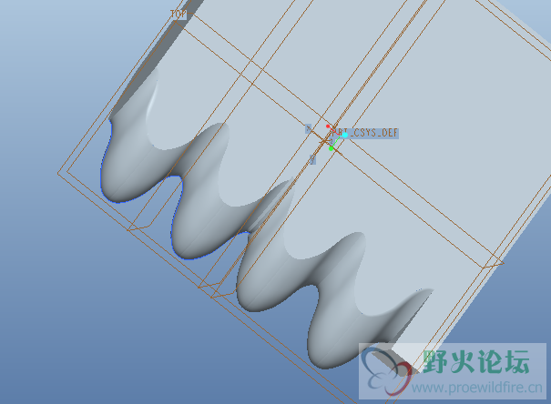

学习混合扫描的时候哦,用图中的曲线作轨迹,截面任意,当剖面垂直于轨迹时可以生成,但是选择垂直于投影或恒定法向就特征再生失败,而且左上角也没有错误提示,,不知道因为什么
类似这样的结构

 楼主| 发表于 2015-3-23 14:09 | 显示全部楼层
qwerabcd 发表于 2015-3-23 13:49
这个很好理解,就像几何学中,你问过一条直线能做多少个平面一样。请你想一想你这样做想要的是什么样的形状 ...
我想做的是一排椭圆凸起,用半个椭圆面扫描 如果用垂直于轨迹不是想要的形状

 楼主| 发表于 2015-3-23 14:12 | 显示全部楼层
cb19900315 发表于 2015-3-23 14:10
也许是干涉了,就不成功,关键在于你想做成什么东西
帖子里贴出图片了 是我自己随便画出来的,成功了,但是用任务要求的轨迹(第一张)时,就不行
