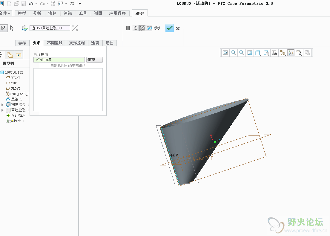

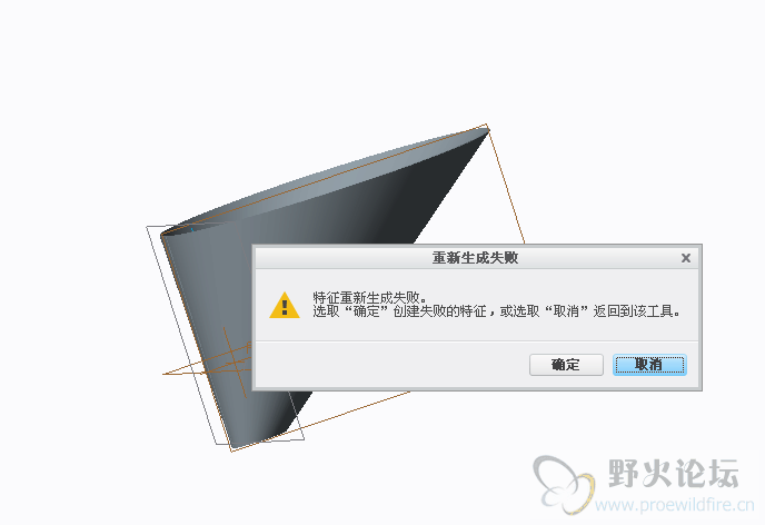

如上图   零件是一个上圆125  下圆780  高500  投影面积为直角梯形的东西

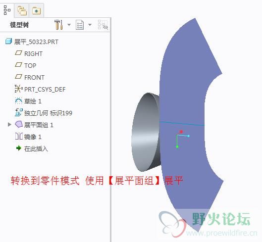

展平_50323.prt.zip (50.6 KB, 下载次数: 22)

正常,你看我发的帖子就有许多展不开的。

好像这是曲面展平
 楼主| 发表于 2015-3-23 09:37 | 显示全部楼层
2L高手啊  膜拜

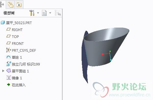

不知符合题意否?
prt0001.prt.zip
28.97 KB, 下载次数: 36

djx_7280 发表于 2015-4-3 00:22
不知符合题意否?
屌爆了
